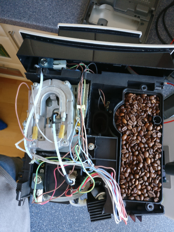

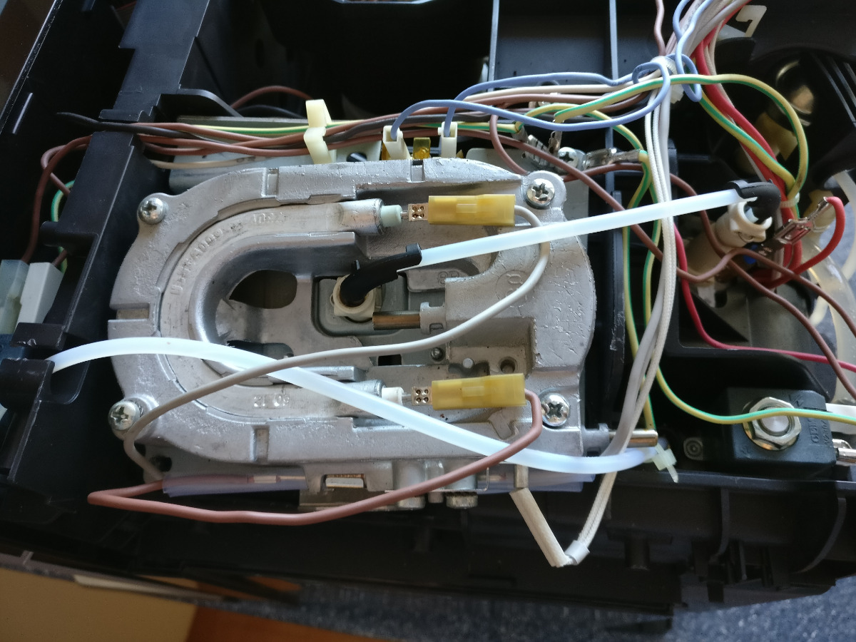

    Ich habe hier noch zwei Bilder von der ESAM 5400, die ich gerne zur Verfügung stellen möchte. Sie ist im Thermoblockbereich ein wenig anders "bestückt"; vielleicht hilft das jemandem. Stelle ich die auch dem Administrator zur Verfügung, der sie dann veröffentlicht?
      279,61 kB, 675×899, 210 mal angesehen
      319,06 kB, 1.200×900, 227 mal angesehen
