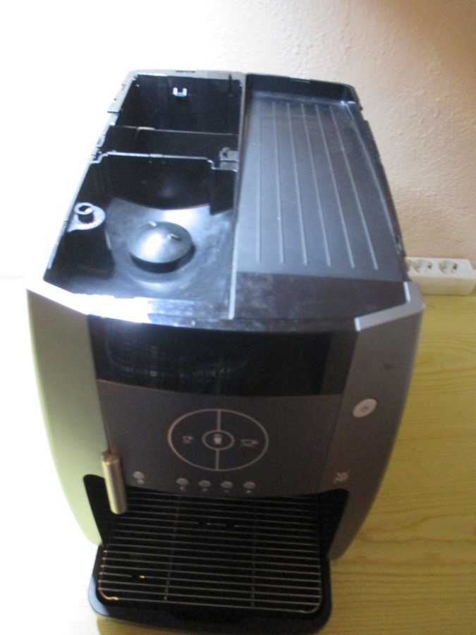

    habe von einer Bekannten einen WMF Kaffeevollautomaten bekommen.
    Type WMF 450 touch Titan 03.0320
    [list=1] Wie bekomme ich den oberen Deckel ab?
    Denn die Maschine zeigte „ Bohnen füllen an, obwohl Bohnen drinnen waren.
    [/list] Jedoch sind sie ( laut Aussage meiner Bekannten ) während dem Mahlvorgang in die Maschine gefallen.
    Weiterhin muss ein neuer Schlauch mit Verteiler neu montiert werden.
    Wo bekomme ich die die Ersatzteile.

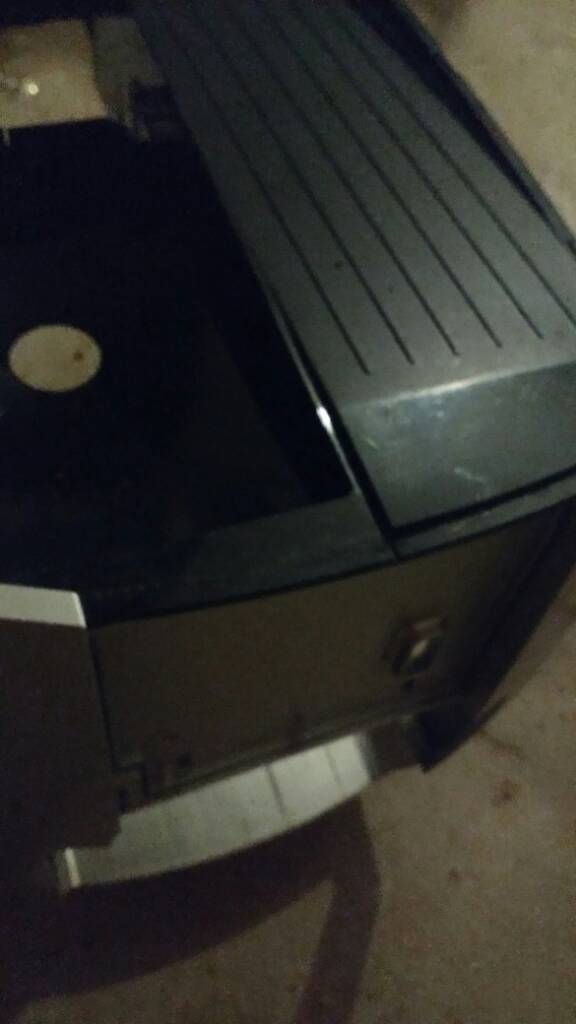

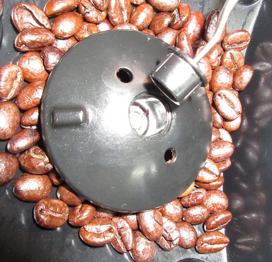

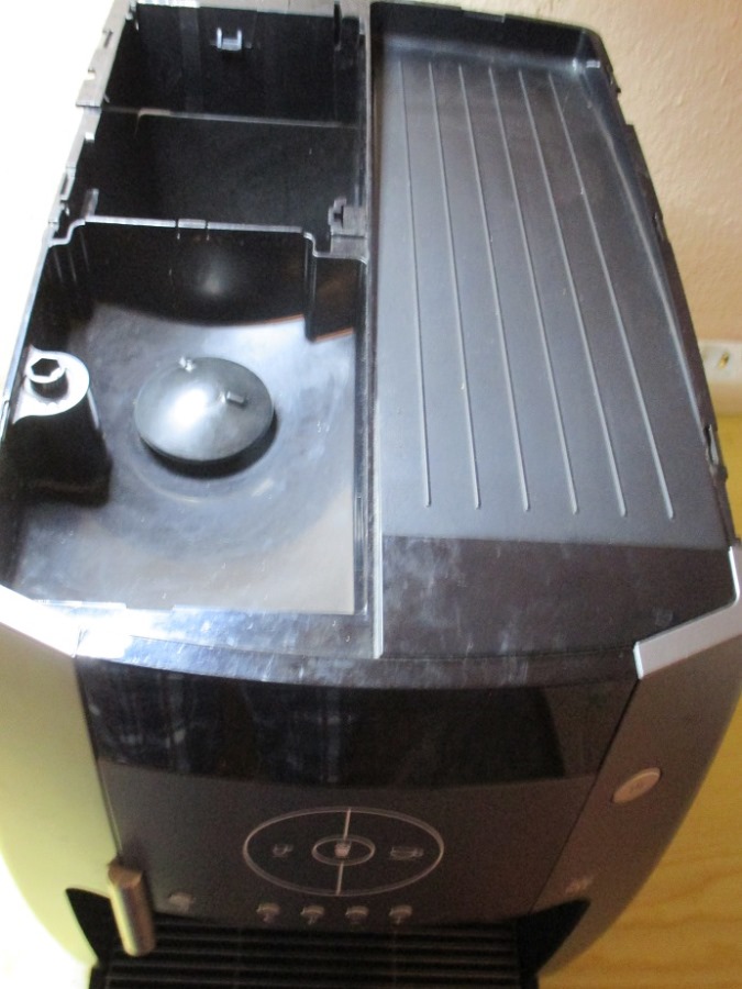

    der Fingerschutz vom Mahlwerk ist noch verschraubt.
    Steche ein sehr kleines Loch hinein, zB mit einer Sicherheitsnadel.
    Dann mit einem gebogen Stahldraht raus ziehen
    und die Schraube darunter lösen. Linksgewinde.
    Wenn der Deckel sonst nicht mehr verschraubt ist sollte man ihn dann abnehmen können.
    Viel Glück.
      260,95 kB, 900×868, 433 mal angesehen
  • Schrauben seitlich und hinten raus. Hinten Kabel vom endschalter anmachen. Front lösen mit Schrauben unten vorn und 2 die neben dem Auslauf nach oben gehen. Dann Front unten wegziehen und mit etwas sanfter Gewalt die Front oben ausrasten. Dann Deckel abmachen
    Gesendet von meinem Moto G (4) mit Tapatalk
    :2615: WMF Baldessarini, WMF 1000 NewEdition, Was anderes als WMF kommt mir nicht ins Haus... :2615:
    hab die 5 Schrauben oben li. re. + hi. entfernt, sowie die nach oben gehenden beiden Schrauben neben den Auslauf.
    Hab auch an der Front die unteren Beiden Schrauben entfernt. Front und Deckel lassen sich bis zu einem gewissen Punkt
    bewegen, aber der Deckel geht nicht ab. Möchte auch nicht`s kaputt machen.
    ( Was meinst Du mit ( Kabel vom Endschalter abmachen )?
    Mowo

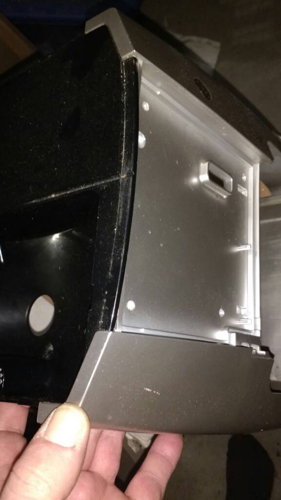

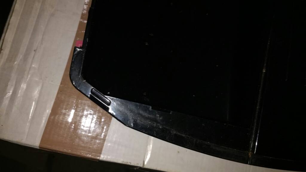

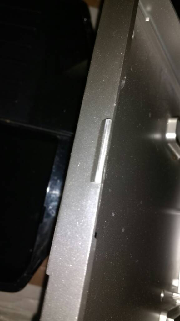

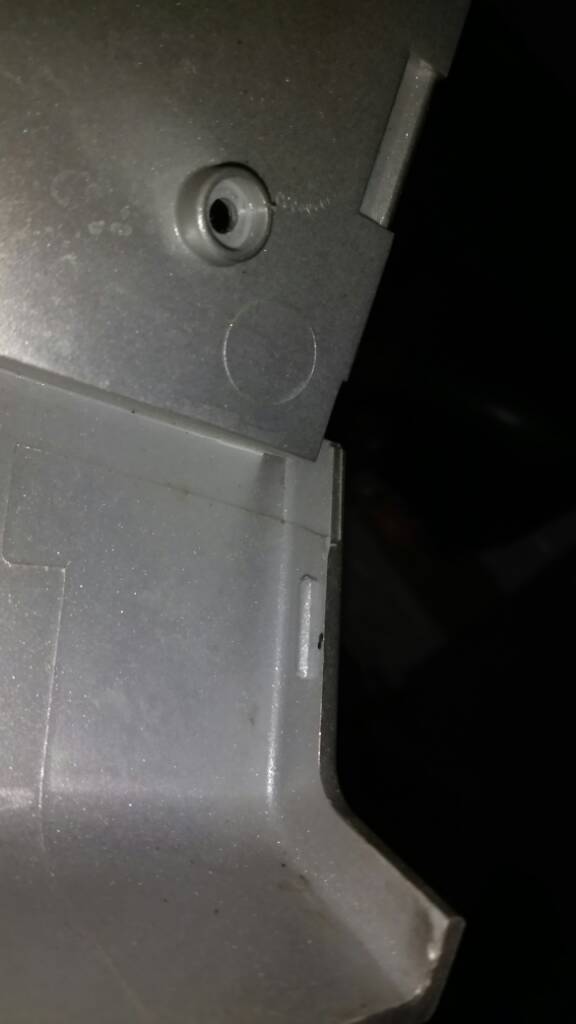

  • So, habe Mal Fotos von einem demontierten Gehäuse gemacht. Das erste ist die Abdeckung wo man gut die Vertiefungen sehen kann in der die Front einrastet. Die beiden anderen sind die Front ebenfalls wo die Rastnasen zu sehen sind.

    Hab die Front mit Abdeckung zusammen entfernt, da sich die Abdeckung von der Front nicht löste.
    Hab mir die Kabelanschlüsse aufgeschrieben. Nur die Kabel vom Endschalter hab ich entfernt und mir nicht gemerkt wie
    sie drauf waren, da 3 Kontakte vorhanden sind aber nur 2 Kabel.
    Bis morgen ( würde mich freuen.
    gruß Mowo

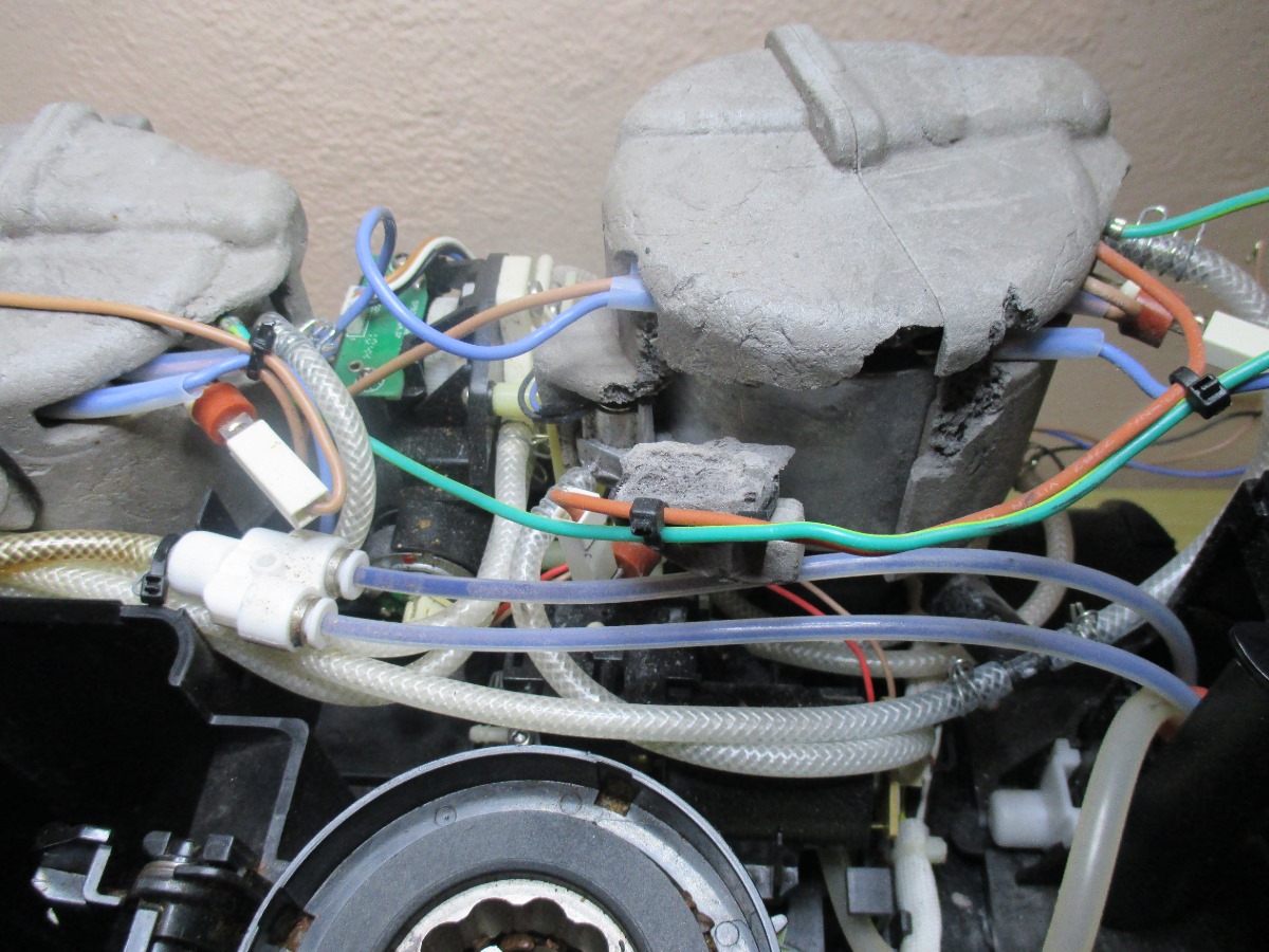

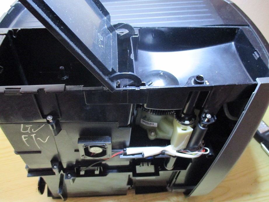

    Nach Aussage der Bekannten, wollte sie die Maschine öffnen weil unten Wasser rauskam.
    In der Maschiene ist auch ein Teil defekt, welches die Ursache ist. Es handelt sich um dieses Teil.
    In „ Ebay „ ist dieses es unter Art. Nr.192079837916zu sehen.
    Ist dieses Teil richtig? ( siehe Bild 1 )
    Weiterhin war in der Maschine alles voller Bohnen.
    Was kann der Fehler sein, weil Bohnen in der Maschine verteilt waren?

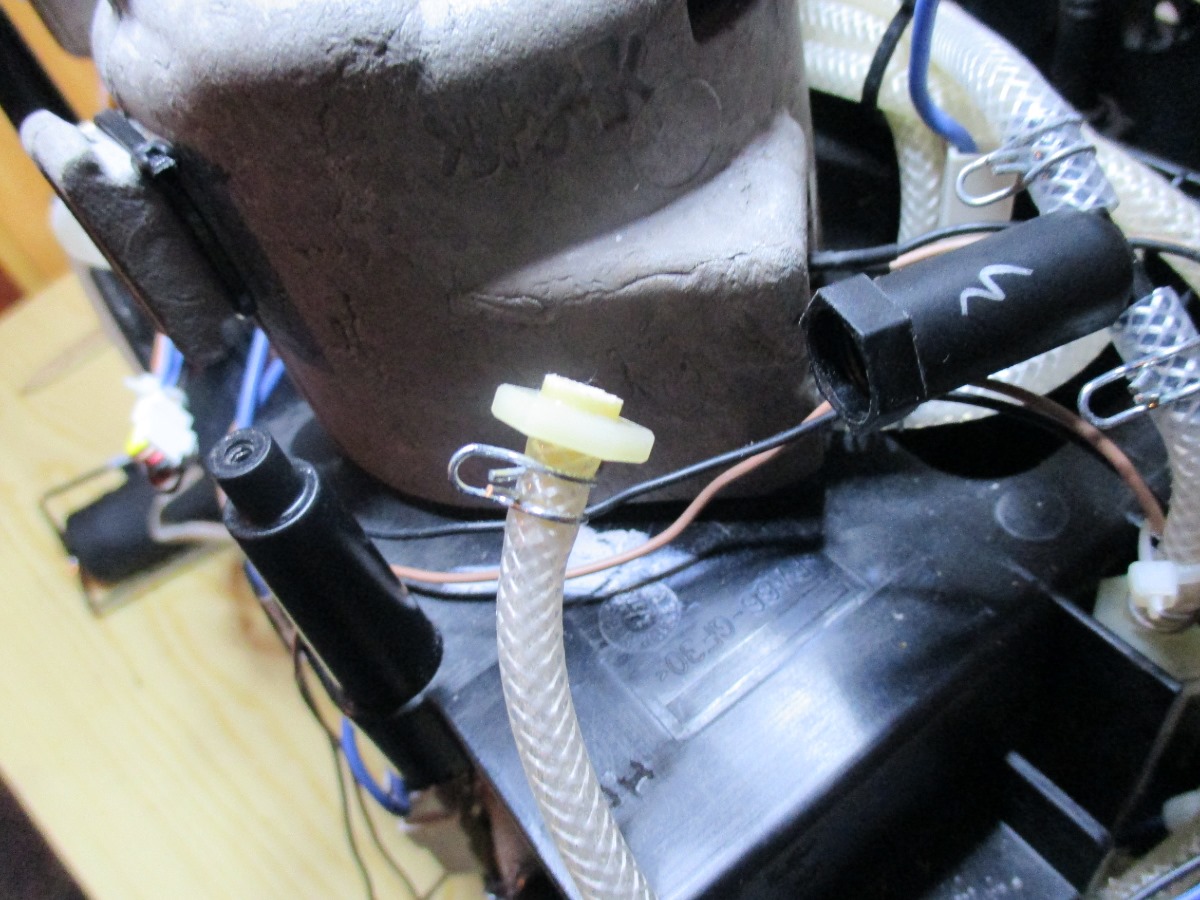

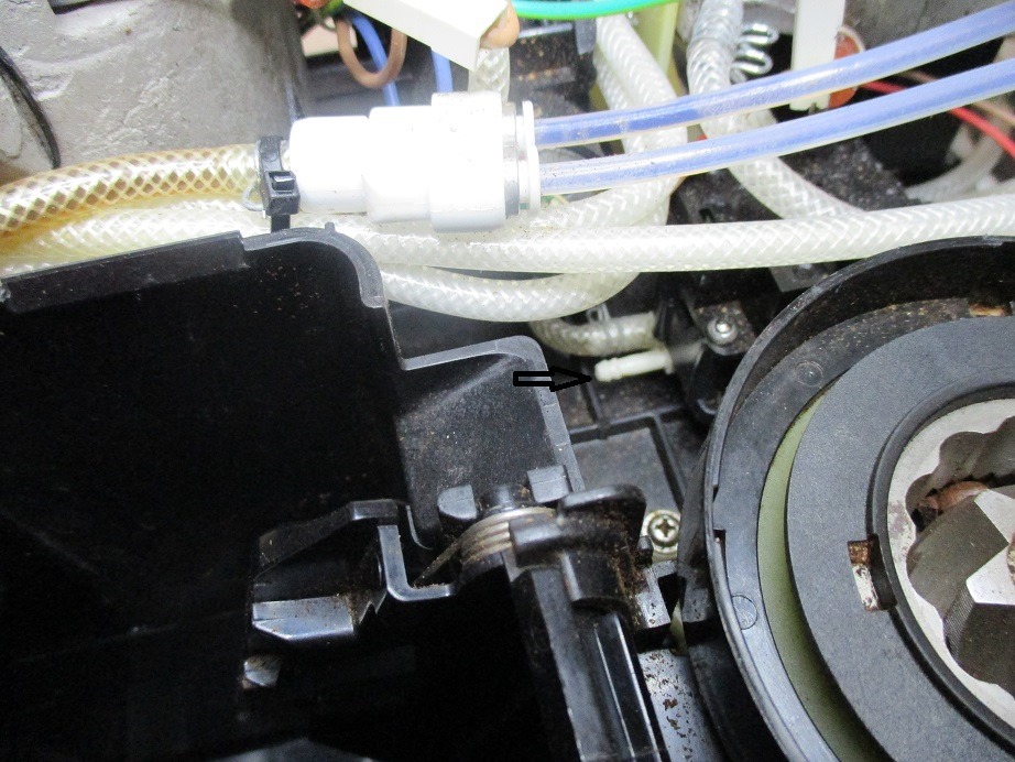

    [list=1] Weiterhin ist in der Maschiene ein Schlauchanschluss zu sehen. Dort wurde aber nichts entfernt. ( siehe Bild 2 )

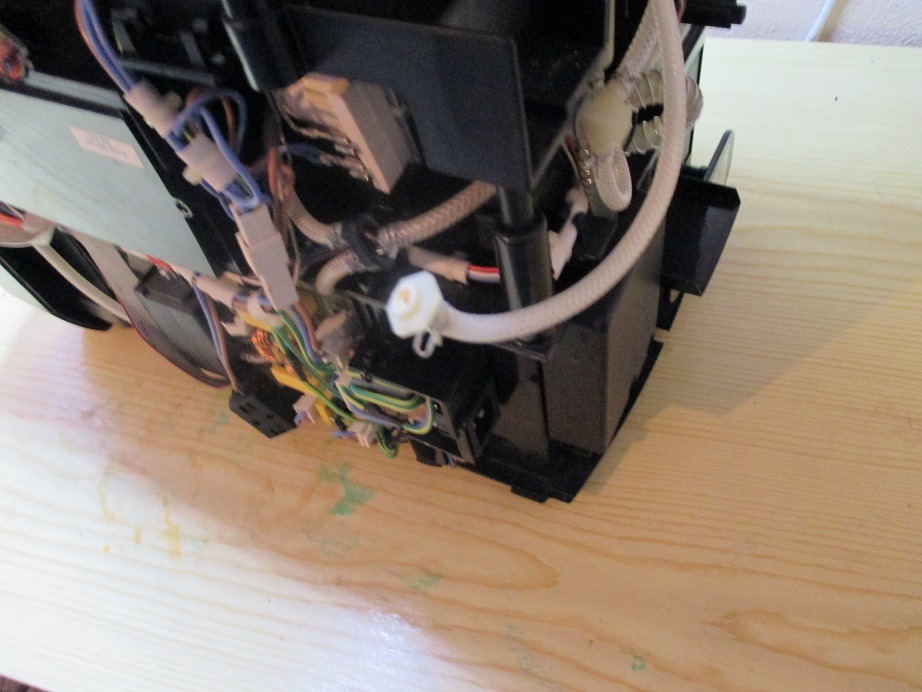

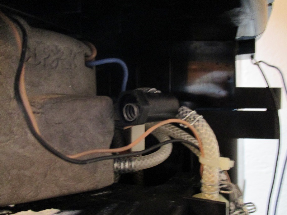

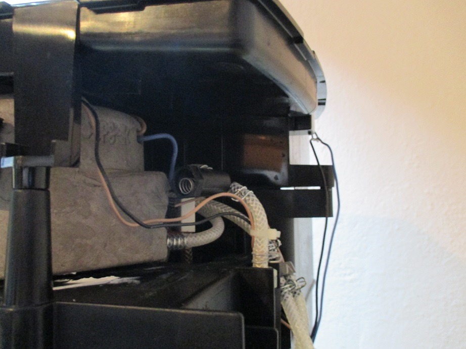

    [/list][list=1] Am, ( ich nehme an es ist der Erhitzer ) ist der Hitzeschutz defekt.
    Kann man diesen reparieren, oder muss er ersetzt werden? ( siehe Bild 3 )

  • Da ist ein nicht benutzter Schlauchanschluss am Motorventil. Das muss noch sein! Den Hitzeschutz am Durchlauferhitzer kann man nicht reparieren/kleben. Da muss ein neuer rein. Das Defekte Ventil habe ich auf deinen Bildern aber nicht gesehen um zu beurteilen ob es das aus der eBay Auktion ist.

  • Hitzeschutz hätte ich da. BG revidieren müsste es Anleitung hier im Forum bereits geben. Ohne Hitzeschutz würde ich jetzt die Maschine nicht unbedingt betreiben. Hast du ein neues Ventil?
