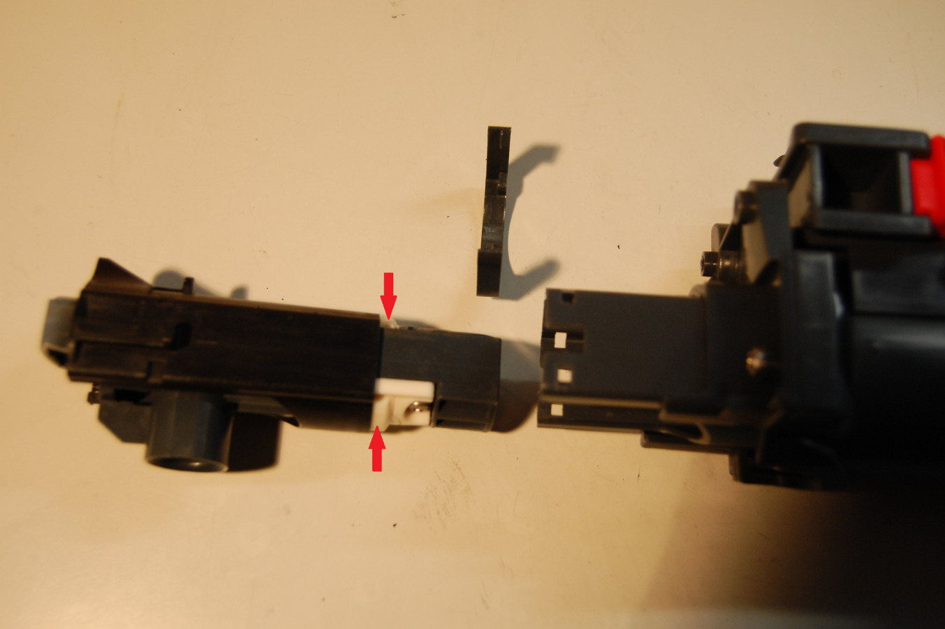

  • Sollte normal sein. Das Knacken kann auch von den Sperrklinken der BG kommen. Könntest du nicht mal ein Soundfile hochladen?
