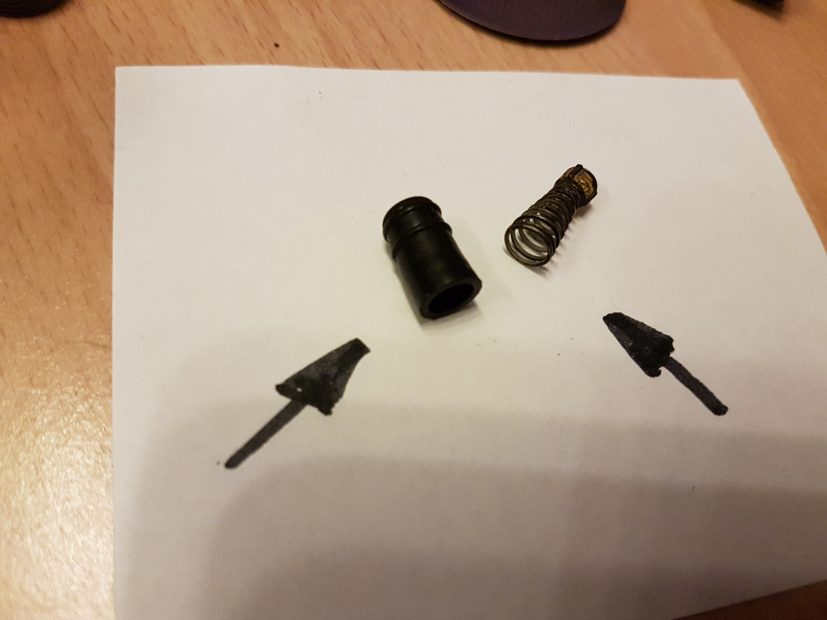

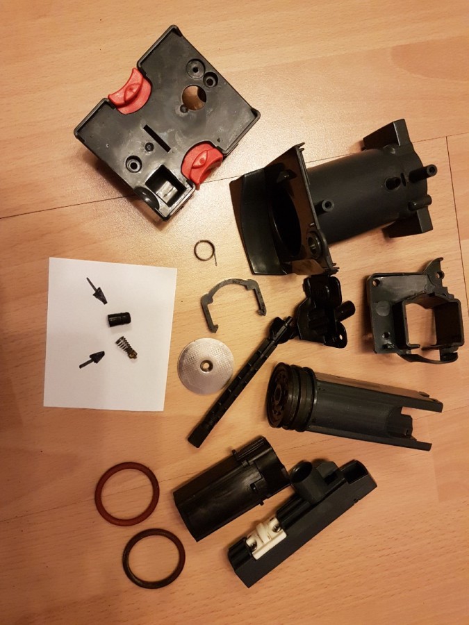

    da kommt der NEUE gleich mit einem Problem.
    Habe die Brühgruppe auseinander genommen und gereinigt, nun habe ich zwei Teile übrig die ich nicht mehr zu Ordnen kann.
    Zu erkennen auf den Fotos.
    Habe diese auf ein helles Blatt gelegt, dadurch sollte zu erkennen sein welche Teile gemeint sind.
    Wer kann mir bitte sagen wo diese Teile verbaut werden müssen ?
    Würde mich über Erfahrungen und Rat von Euch Freuen,
    Gruß GREGOR

  • Hallo Gregor,
    kein Problem, das Gummi kommt in den Kaffeeauslauf vorne unten befestigt mit einer Schraube. Die Feder ist das Cremaventil, das kommt in den Brühkolben unter dem Sieb. Die Feder nach unten, da fehlt aber noch ein Teil, hast du das schon eingesetzt?

  • Hallo Peter,
    nun bin ich ein wenig überrascht,noch ein Teil das fehlen könnte?
    Aber vorab erst mal vielen Dank für deine Rückantwort.
    Deiner Beschreibung kann ich folgen, falls nicht ,so habe ich ja das Forum. :1f609:
    Gut das es das Forum mit seinen Sachkundigen Forumsteilnehmern gibt.
    Ich habe alle vorhandenen Teile mit auf das Foto gebracht, es ist ausser den dazu gehörigen Schrauben, kein
    zusätzliches da.
    Verbaut habe ich noch nichts, aber alles auseinander genommen. :1f915:

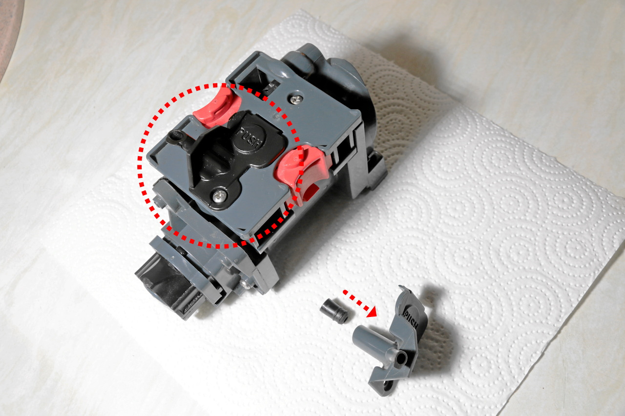

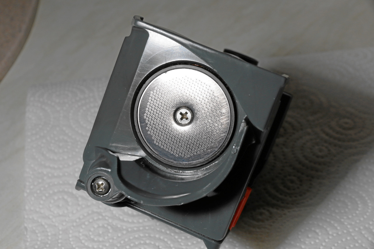

  • Achte bitte beim Zusammenbau, dass die das Teil nicht wieder verloren geht. ich baue das ein, in dem ich den Brühkolben ca. 2-3 Zentimeter nach unten drücke, wenn dann etwas herausfällt siehst du es sofort.
