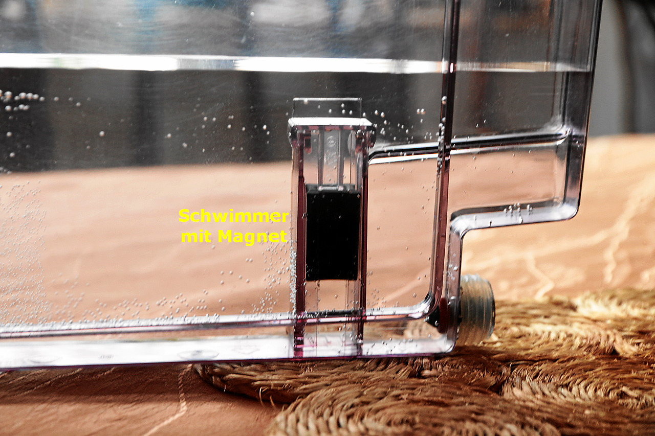

dies ist mein erster Aufenthalt im Forum mit der Bitte um Hilfe. Ich habe eine ESAM 3000S, die regelmäßig entkalkt wurde. Jetzt leuchtet seit kurzem ab dem Einschalten das Lämpchen "Wasser fehlt". Die Maschine wärmt sich auf und die Kontrollanzeigen für die Tassen leuchten konstant. Eine erste Spülung findet aber nicht statt. Die Maschine kann kein Wasser ziehen.
Folgende Maßnahmen habe ich schon ergriffen in der Hoffnung den Fehler zu beseitigen. War aber nicht erfolgreich.
1. Wassertank auf Kalk überprüft, Membran ist gängig, Wasser fließt durch.
2. Pumpe,Flowmeter erneuert. Schlauchverbindungen gereinigt.
3. Brüheinheit komplett zerlegt und neue Dichtungen eingebaut, alle Gummis mit Silikon gefettet und auch die Gleitflächen.
Jetzt weiß ich nicht mehr weiter-. Wollte mich nicht an die Elektronik rantrauen und einfach Platinen austauschen. Die ESAM ist jetzt auch schon gute 10 Jahre treu gelaufen ohne Probleme.
Vielleicht muss eine neue her, ich wollte es aber vorher noch mal über das Forum versuchen, ob es noch einen Trick gibt, den ich nicht kenne.
Vielen Dank im Voraus für die eventuellen Beiträge.
