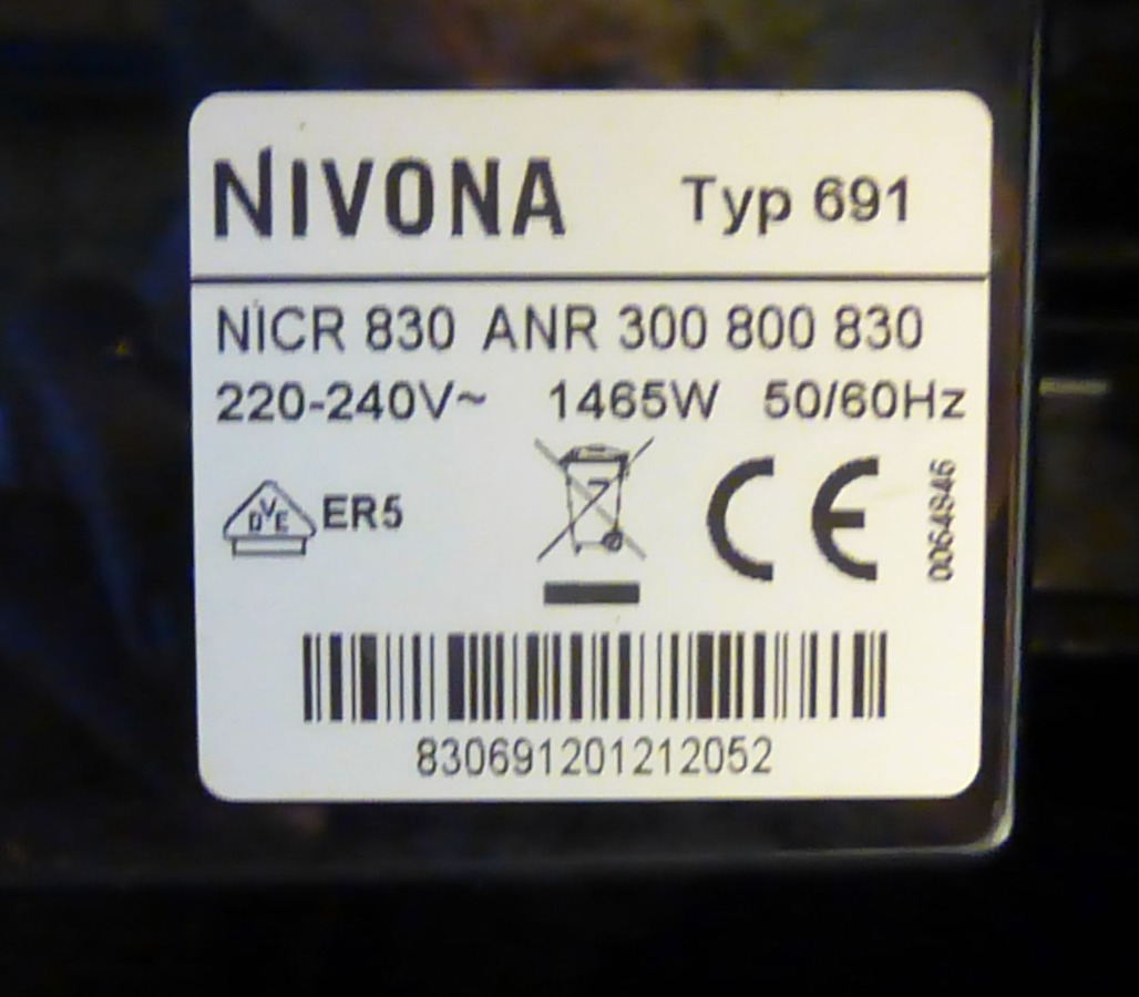

    Vorne links da wo die Schale war siehst Du dann einen Aufkleber
    mit den Daten für Modell und Baureihe.
    Schreib uns diese Daten bzw.
    am besten ein Bild davon zeigen.
    Da ist evtl. eine NICR Nummer.

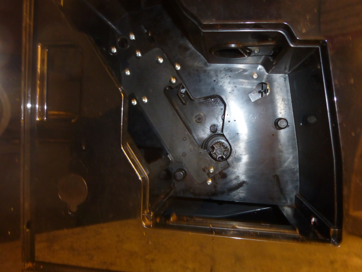

    Wir brauchen ein Bild von dem Bereich hinter der Bbrühgruppe,
    dort ist manchmal eine Wartungsklappe.

    Drehe die 5 Schrauben der Wartungsklappe heraus, nimm sie ab
    und schau' mal rein ob da alles "zu" ist.
    Mit Zahnstocher, Pinsel und Staubsauger ausputzen.
    Dann die BG testen.

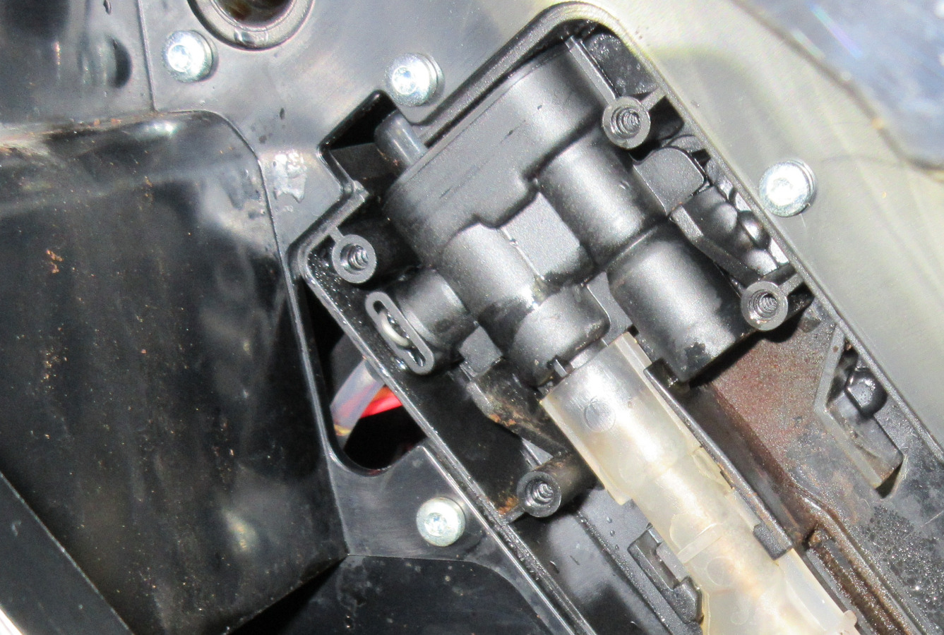

      414,54 kB, 1.200×899, 3.894 mal angesehen

  • Deine NICR830 benötigt das Ventil Typ 047 für Gummi-Formschlauch.
    Also dies hier zum Beispiel:
    LINK: juraprofi.de/Nivona-Ersatzteil…ventil-047-kpl::9896.html
    Es gibt noch eine fast ähnliche, andere Bauart, die aber nicht passt, also Augen auf beim Ersatzteilkkauf.
    Hinweis: manchmal muss man oben noch eine Ecke bearbeiten dass es passt !!
    Innen ist eine Dichtung die versagt,
    aber ich rate Dir die komplette Baugruppe zu tauschen.

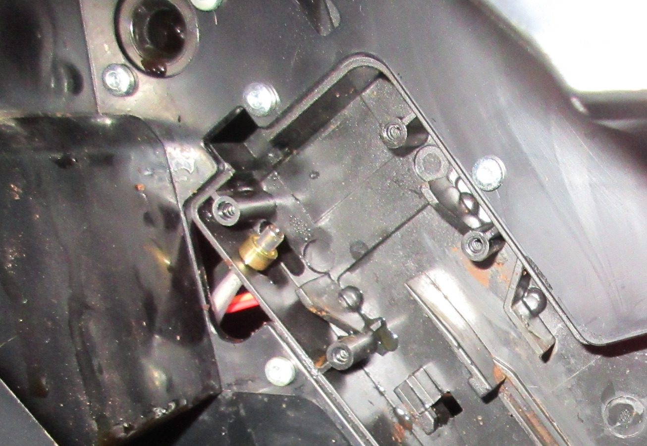

      353,71 kB, 1.200×899, 1.542 mal angesehen

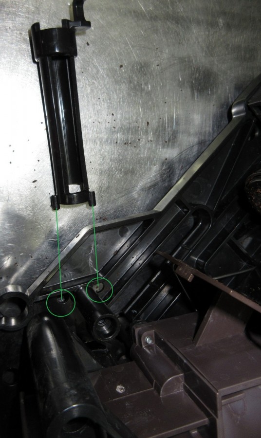

  • Eisenlager schrieb:
    Dann die BG testen.
    dazu an der Rückseite untendran die beiden kleinen runden Punkte suchen,
    das mit einem Zahnstocher drücken (es reicht einer der beiden kleinen runden Punkte)
    und dann den Hebel der BG auf "drin" drehen
    dazu habe ich Dir hier noch ein Bild wo Du siehst was ich meine.
    Hier ist es aber schon ausgebaut, also der Stab sitzt auf der Führung; ...
    Viel Glück erstmal :1f609:
      108,57 kB, 536×900, 1.083 mal angesehen

    Der Wechsel geht aber auch einfach dirrekt durch die Wartungsklappe.
    Dann muss der Automat gar nihct zerlegt werden !!!
    Ist nur eingeklipst, raus nehmen, dran zerrren - Gummischlauch ab, Wasserschlauch ab,
    umgekehrt Neues rein. Gummischlauch richtig einführen sonst läuft das Abwasser nicht in die Schale sondern überall hin :1f609:

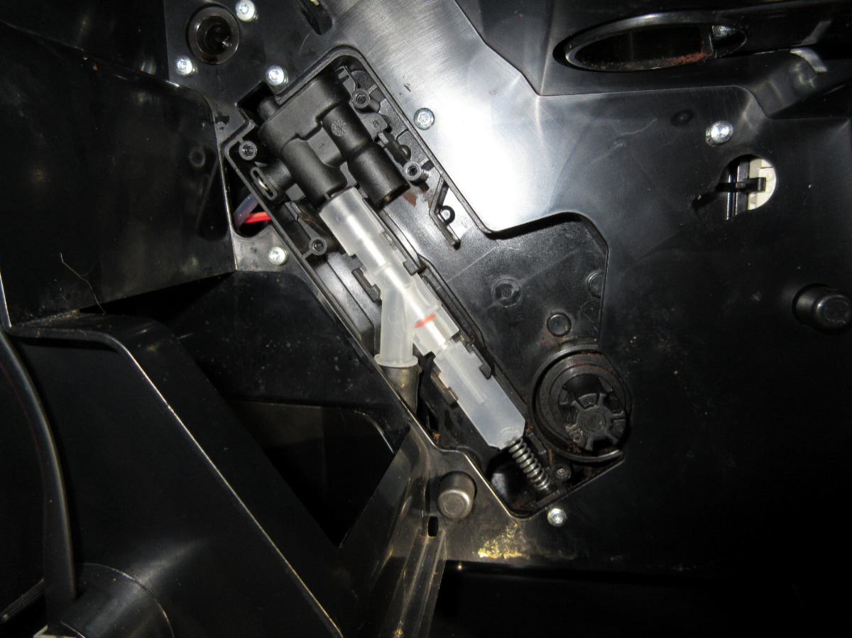

      448,61 kB, 1.337×900, 1.469 mal angesehen
      396,1 kB, 1.306×900, 1.677 mal angesehen
