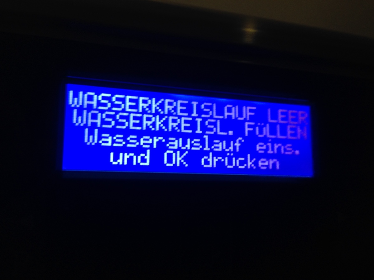

    Dann zum ersten Mal eine Fehlermeldung im Display (Bild 2)
    Wassertank raus, Wasserauslauf eingesetzt und gespült - Fehlermeldung war zwar weg aber Problem besteht weiterhin.

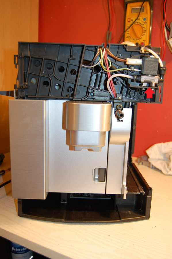

  • Positionen Magnetventile
      193,92 kB, 598×900, 305 mal angesehen
      109,31 kB, 480×800, 264 mal angesehen

    danke für deinen Hinweis, gestern habe ich mir die Zeit genommen und einmal unsere Maschine zerlegt.
    Dann einen Testmilchbetrieb am "offenen Herzen" durchgeführt..... ich denke das es zu 99% am vorderen Solenoidventil hinter dem Display liegt. Ich meine das die Geräusche, das Brummen von hier kommt.
    Habe mir im Shop das Teil bestellt und werde berichten wenn alles läuft.
