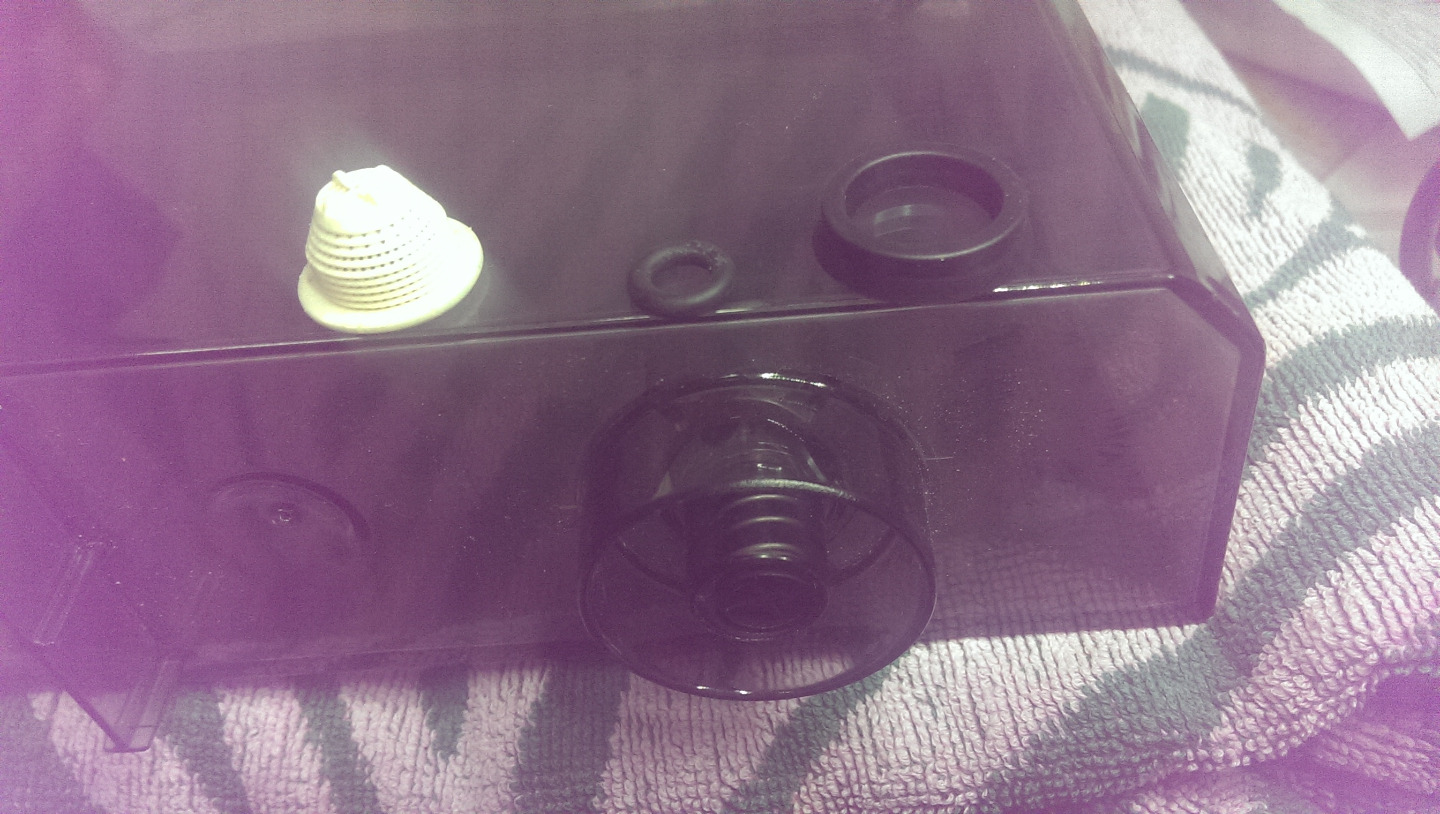

  • Ich meine nicht den Lippendichtring sondern den Ring im Tank am Fußventil. Füll mal etwas Wasser in den Tank und drück mit dem Finger unten auf das Ventil dann muss es richtig fliessen. Wenn innen ein weißes sieb draufgesteckt ist dann abziehen.

  • Maze!
    Kann ich dir einen Kaffee mailen?
    Mutter drauf, einmal entlüftet und prompt kann ich wieder Kaffee kochen.
    Scheinbar drückt also das Unterteil das Ventil im Wasserbehälter nicht genügend hoch.
    Da ist wohl einfach nur ein neuer Behälter fällig. Die Mutter würde ich ungern drinnen lassen. Oder ich besorgen eine V2 Mutter :1f642:
    Gibt es hier ein anderes Ersatzteil? Weißt du das zufällig? Oder muss es wirklich ein neuer Tank sein?
    Mensch bin ich glücklich!
    Hab vielen, vielen Dank!!!

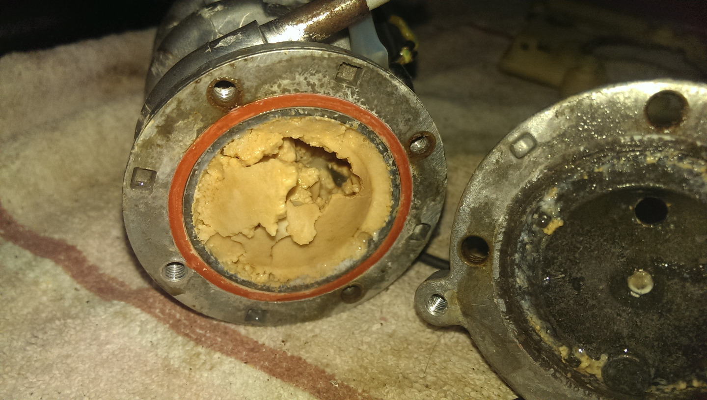

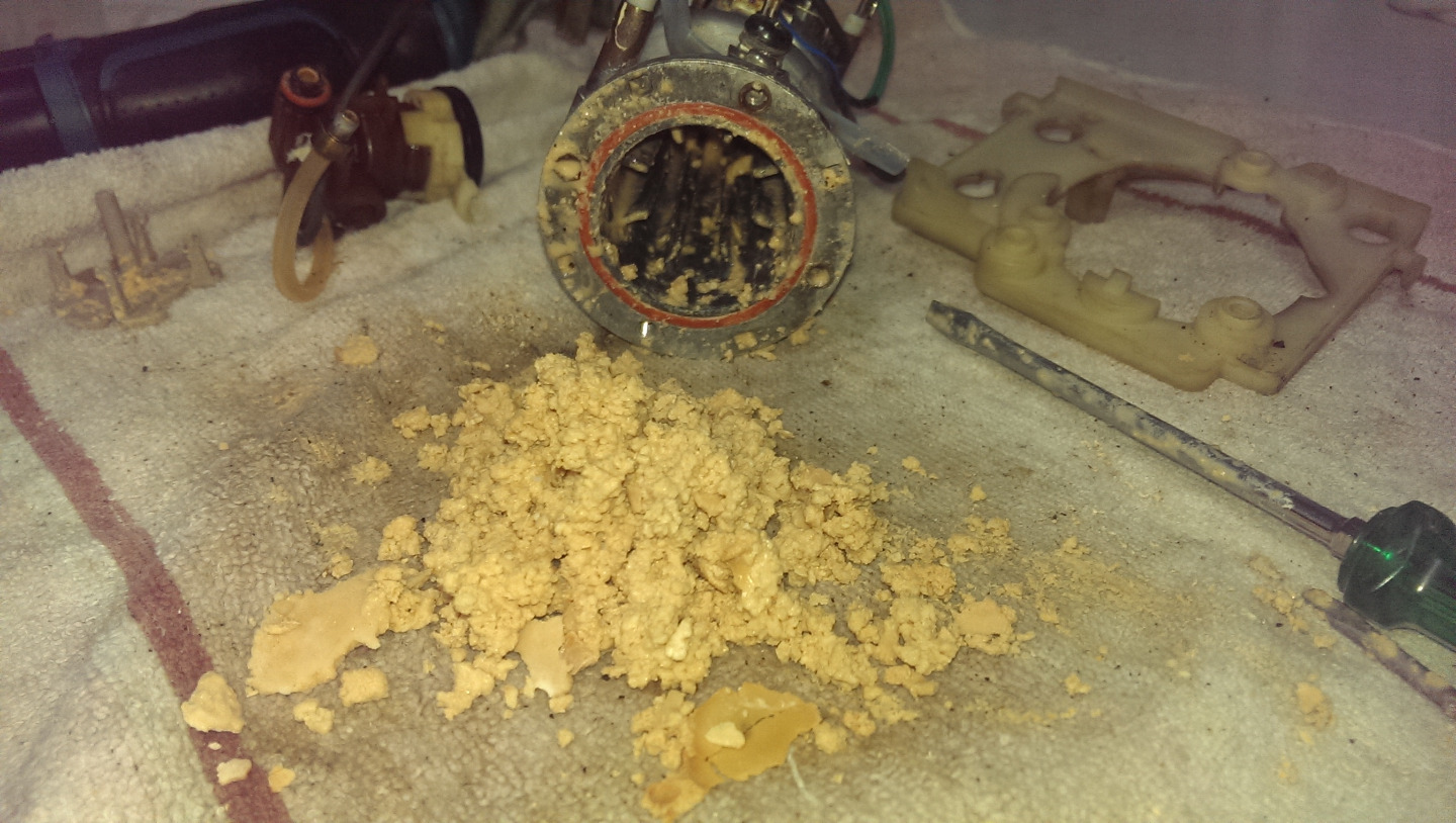

  • Nein, die Heizung sieht nahezu neu aus. Zumindest verglichen mit der von deinen Bildern. Die hatte ich bereits geöffnet, gereinigt und die Dichtung erneuert.
    Mit der Mutter läuft der Kaffe nun wieder wie er soll.
    Die Frage ist noch, wie mache ich das dauerhaft. Die Mutter ist sicherlich auf Dauer nicht so appetitlich.
