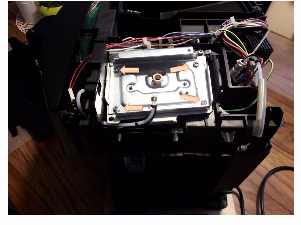

    Die Freude war anfangs groß, bis ich festgestellt habe, dass die MAschine leckt. Unter der Maschine trat Wasser aus. Nach diversen Recherchen hier im Forum habe ich die Abdeckungen demontiert und den Fehler oben an dem Brühkolben ausgemacht.
    Seitlich tritt dort das Wasser aus. Nun wollte ich die Einheit entfernen um mir einen Dichtungssatz zu bestellen.

    Mein Problem ist, dass ich die 4 Schrauben oben auf der Platte gelöst habe und alles, aber es bewegt sich dennoch nichts. Das Teil sitzt bombenfest obwohl die Schrauben rumschlackern.
    Nun vermute ich, dass die Anleitung eine Lücke hat oder ich etwas übersehen haben könnte.
    Anbei mal ein Foto von oben die 4 Schrauben die laut video zu lösen sind, und die auch absolutz locker sitzen (sich aber nicht entnehmen lassen) habe ich mit Pfeilen versehen.

    Ich bräuchte dringend mal einen Tipp wie ich nun vorgehen muss/kann.

  • Die sind unten mit Muttern gekontert
  • Es gibt noch zwei Plastikzapfen,
    wo das Blech leicht reinbeist.
    Einen davon siehst Du auf Deinem Foto links unten am Blech gut.
    Zieh dran und er kommt hoch.
    Und ja, wie Stefan meint, unten dran sind Muttern.
    Und die POsition der U-Scheiben und Zahnscheibe merken !
