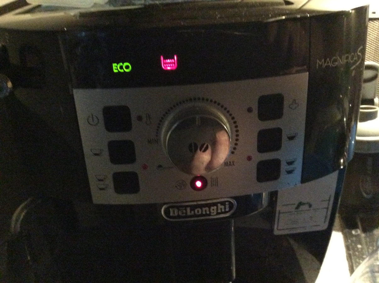

Moin,bei meiner Esam 22.110 geht nichts mehr,es leuchtet nur noch die Trester-Lampe und trotz leeren des Behälters brennt sie immer noch,leider geht die Maschine auch nicht mehr an

Hier ein Bild von der Anzeige
Klasse Bild
