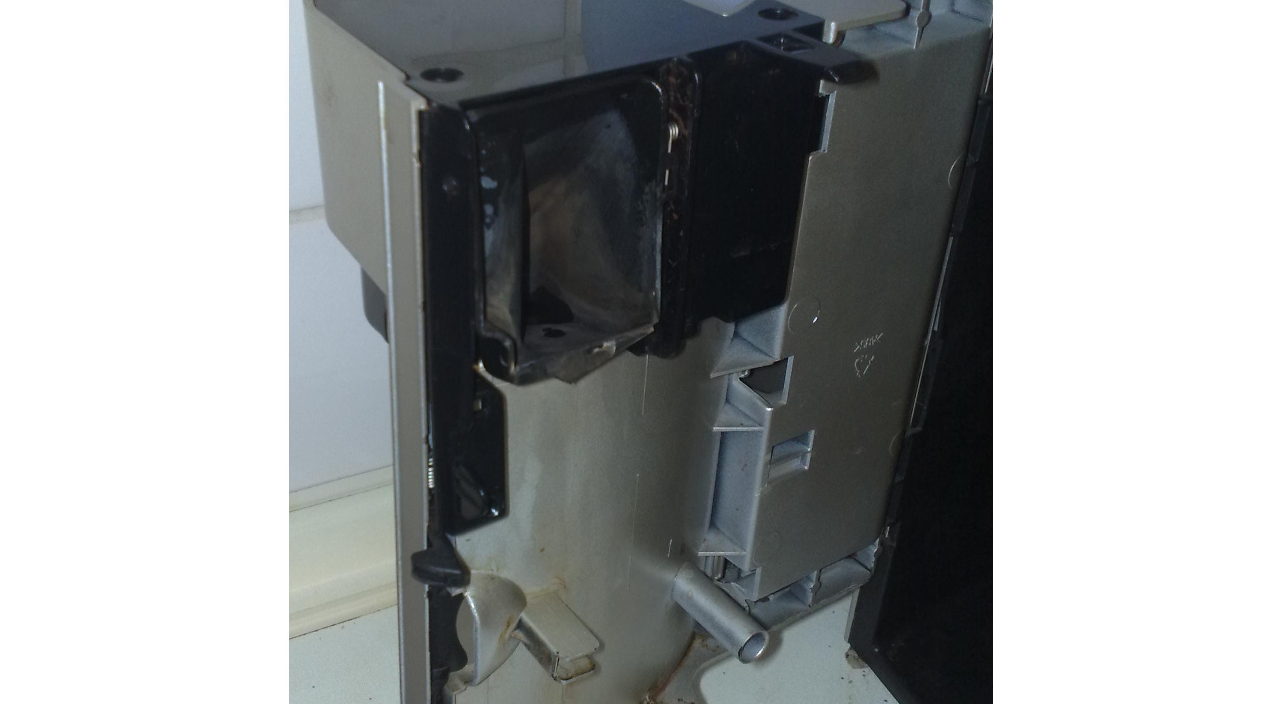

    ich reinige regelmäßig die "Innereien" Brüheinheit, Tresterschale und Auffangschale in der Spülmaschine. Ich würde auch gerne die schwenkbare Frontüre
    herausnehmen, einweichen und reinigen.Da bleibt ja doch immer eininge Kaffereste hängen (besonders bei den beiden Ausflußdüsen).
    Gibt es einen Trick, damit ich nicht jedemals alle Teile abbauen muss, um den langen Stift beim Scharnier herauszuziehen? Das ist ja ziemlich umständlich?
    Chris
  • Es ist nicht notwendig die komplette Tür abzunehmen, den Auslauf inkl. dem kleinen Wippmechanismus kann man sehr leicht demontieren und reinigen. Die Tür kann man mit einem Lappen auch in angebautem Zustand reinigen.
  • Hallo Gregor,
    hast Du vielleicht einen Tip, wie man den Auslauf richtig ausbaut? ich habe die beiden Schrauben oben und eine an der Wippklappe innen rausgedreht. Aber irgendwie
    hakt das ganze, ich bekomme die Teile nicht heraus. Gibt es da einen Trick oder einfach nur kräftig ziehen? (Wobei ich dann befürchte, dass ich das Plastikteil unten abreisse)
    Christian
  • Hallo, :2615:
    vorne den Kaffeeauslauf nach unten ziehen.
    Jetzt von innen.
    Links oberhalb der kleinen Schraube und rechts unterhalb des Kippauslaufes ist jeweils ein kleiner waagrechter Schlitz.
    In den zwei Schlitzen ist die Blende jeweils eingehakt, einfach mit einem kleinem Schraubendreher herraushebeln.
    Beim Einbau ist wichtig das der Kaffeeauslauf unten ist und der Kippauslauf erst nach vorn gedrückt wird, bevor man die Blende einhakt.
