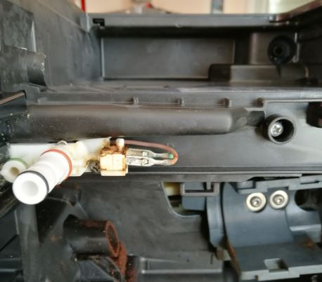

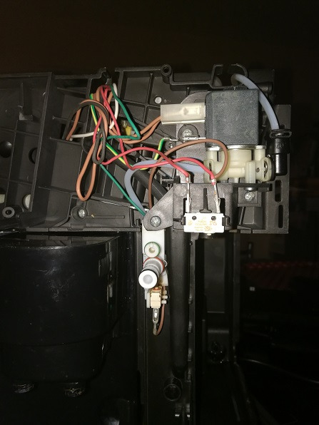

    Also an die Fachleute hier: wir bekomm ich beim ESAM 3550 diese Kupplung ab, ohne mit der Elektrik ins Gehege
    zu kommen???

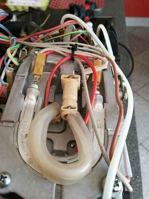

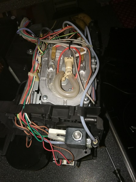

    Bedienteil ist ab? Mach mal ein Frontalbild, wo man die obere Hälfte der Maschine sieht.
  • Hallo Stefan,
    momentan ist das Teil ja wieder zusammengesetzt und wird genutzt - nur eben kein Cappucino :2639:
    Foto 6 ist, wo man sieht, dass ich vorn die Blende nicht drauf habe.

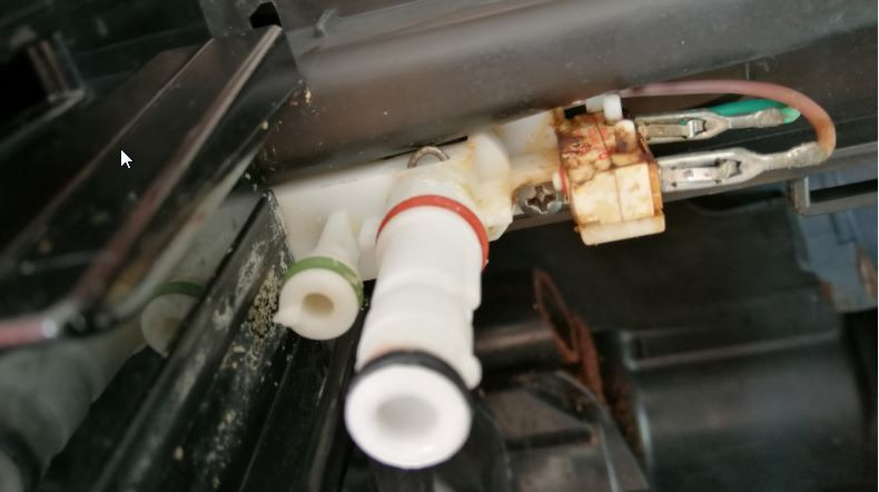

    Und Foto 4 ist von oben fotografiert, aber nur die Seite wo der Milchschäumer dran ist. (hab die Fotos noch mal rangehängt.)
    Von dem Verhalten des Milchschäumers mach ich morgen mal ein Video. Youtube hab ich noch nie genutzt - mal sehen ob ich das hinbekomme, kenn
    nur Dropbox.
    Grüße Phakiel

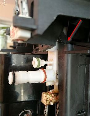

    Nützt nix, da man nicht sieht wo das vordere Ventil sitzt.
    Die 3 sichtbaren Kreuzschlitzschrauben an der Ventilhalterung rausschrauben und Halterung wegklappen. Dann die 1 Schraube noch am Konnektor weg, Schlauchsicherung und Schlauch abziehen, dann kannst du den Konnektor entnehmen.

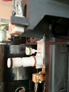

  • hat nicht so richtig funktioniert, Milchschaumkupplung ist getauscht, aber....
    hat leider bissel gedauert. Hab mich heute an den Tausch gewagt.
    Und hab es auch geschafft.
    Alte Kupplung ab und neue ran. Hab das auch mit den zwei Schläuchen hinbekommen.

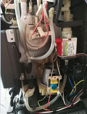

    Den Weißen rangesteckt und die Metallspange auch ranbekommen. Nur dieser schwarze Schlauch (siehe Foto) war eher komisch wieder rein zu bekommen. Muss der richtig tief reingeschoben werden?
    Alles wieder zusammen gesetzt und dann angeschalten. Milchschaum kam eher spärlich.
    Nach dem 2. Cappuchino ging dieses Nachpumpen und dann Dampfausstoß wieder los. :1f622: Also kann es die Kupplung wohl doch nicht gewesen sein. Bin trotzdem froh, dass die Alte raus ist. Die war echt ziemlich versüfft.

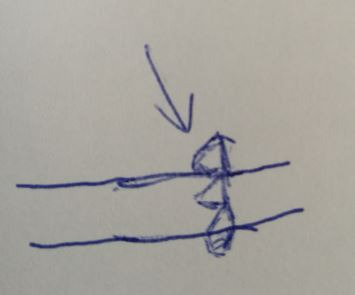

    Hm, ob es evtl. an diesem schwarzen Schlauch liegt? Der war auch echt versüfft und ich bin mir nicht sicher, ob der wirklich ganz rein muss, da der eher so einen Rand drum hatte, der sicherlich für Halt in dem vorgesehenen Röhrchen der Kupplung geben soll. Oder??? (schaut aus wie 2. Foto, sorry nochmal auseinandernehmen wollte ich den Automat deshalb nimmer)
    Nun muss ich echt drüber nachdenken, ob ich jemanden finde der sich an das Teil rantraut. Nach Nürnberg einschicken? naja, ob der Postweg dem Teil gut tut?? :1f628:
