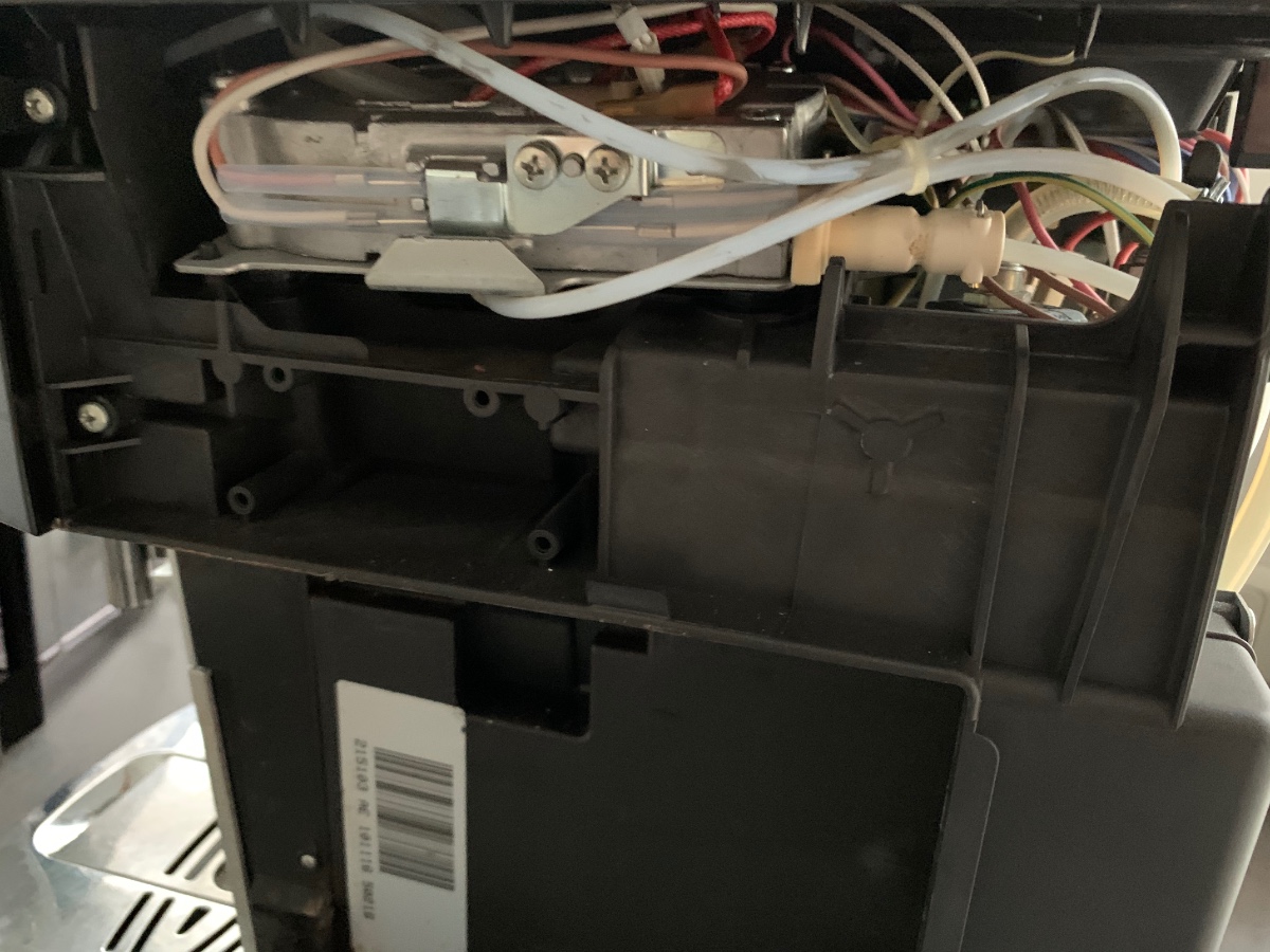

  • Mach mal Bilder von den Bauteilen, damit wie wissen was verbaut ist.
  • Hallo Stefan,
    sorry für die späte Antwort. Die Arbeit hat mich die ganze Woche vom Bilder machen abgehalten. Anbei zwei Bilder. Hoffe es reicht. Wollte die Deckplatte nicht abnehmen. Falls benötigt, mache ich das noch. Grüße und danke schon einmal,
    Christian

  • chrisk8435 schrieb:
    Oberer Thermoblock defekt und gleich mit austauschen?
    Leider ja
    Musst du jetzt. Auf dem Thermoblock ist entweder eine 5 oder eine 6 eingestanzt.
