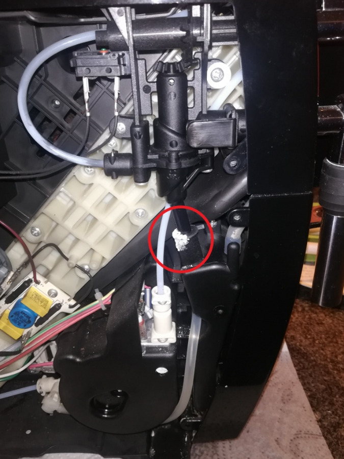

    Während des Kaffeebezugs läuft heißes Wasser unterhalb des Aufschäumers über den Auslauf in die Auffangschale, unter dem Gerät ist es danach allerdings völlig trocken. Die Brühgruppe zeigt augenscheinlich keine Probleme und außer der durchaus respektablen Kalkablagerung (siehe Kreis im angehängten Bild) kann ich nichts Auffälliges entdecken. Das bezogene Getränk erhält dadurch nur etwa die Hälfte des gewünschten Wassers.
    Die Antworten dazu waren:
    „So richtig beheben ist eher schwer. Das ist eine der Konstruktionsschwächen bei den Maschinen dieser Bauart und tritt eigentlich früher oder später bei jedem Gerät auf.“
    sowie
    „So ist es. Die Expansionskammer ist nicht abgedichtet. Etwas Abhilfe schafft oft das sorgfältige reinigen der Kammer, damit das Wasser ungehindert abfließen kann.“
    Ich hatte insgeheim gehofft, dass ein Ersatzteilaustausch noch möglich ist. Kann man da noch etwas tun oder ist das Gerät für den Müll ..?

  • Also mit viel Wasser in der Schale liegt meistens am oberen Brühkolben.
    Da Du anscheinend eine ECAM 22.xxx hast, nach dem Bild zu urteilen.
    Die Kalkablagerungen am Dampfhahn (Bild) sind wirklich "normal", aber man kann da ein wenig gegen wirken.
    Kauf dir im KFZ Teile Handel eine Dose Sikaflex (Petec) !
    Dann baust Du den Dampfhahn ab, 2 Schrauben und den Griff. Reinigst diesen, am unteren Ende.
    Danach schraubst Du die 4 Schrauben von der Expansionskammer ab, reinigst die "Nut und die "Feder" und trägst dann das Sikaflex in die Nut der Expansionskammer auf.
    Wenn das gut dicht geschmiert ist, kannst Du die Kammer wieder an das Gerät schrauben.
    Das Gleiche machst Du mit dem unteren Teil des Dampfhahns und montierst diesen wieder.
    Damit sollte weiteres Auslaufen, an diesem Konstruktions Fehler, verhindert werden.
    Der Vorteil von Sikaflex ist, das es nicht hart wird, wie Silikon und das man es rückstandslos entfernen kann. Und es ist schwarz.
