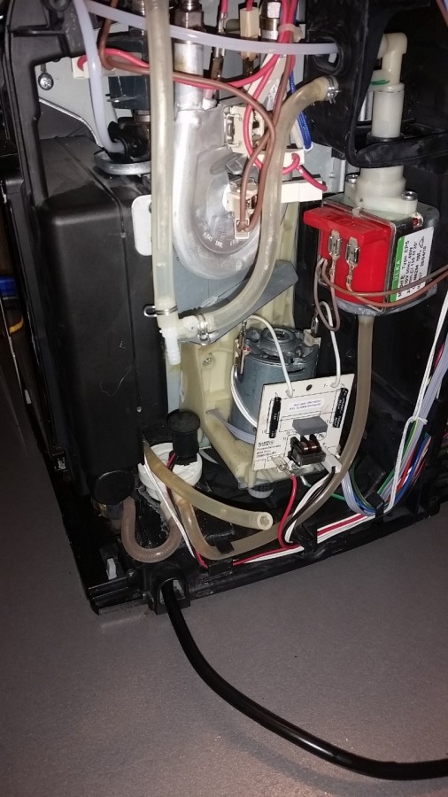

    Habe jetzt nachdem alles geht ein anderes Problem, das sich der Druck in den Silikonschläuchen bei Wasserbezug, DAmpf, oder Capuccino so erhöht das irgend ein Schlauch abfatzt. Im TestModus habe ich auch schon beide Magnetventile angesteuert, das klappt. HAbe auch mal einen Silikonschlauch abgemacht vom T-Stück und bei geöffnetem EV2 durchgeblasen, auch kein Problem. Vielleicht jemand noch eine IDee????
    Geht der untere Schlauch auf dem Bild der ab ist in die Tropfschale? Wenn ja muss er durchgang haben wenn ich reinblase?
    Gibt es irgendwo eine Explosionszeichnung, das ich sehe wo dieser Schlauch hin geht??
    Grüsse
    Ja.
    Ja.
    Ich nehme an der hat kein Durchgang? Dann Klappe unter Milchanschluss entfernen und dann denn schwarzen Kammer daruntet oeffnen (also links von Wassertank): das ist wo dieser Schlauch auskommt. Auch den schwarzen Gummi-Schlauch von oberen Bruekolben kommt in diesen Kammer aus.
