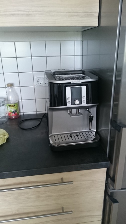

  • nach dem super Tip mit dem Dichtungsring läuft die Maschine wieder. Der Kaffeesatz muss auch nicht mehr nach jedem Kaffee entleert werden, ich bin also super zufrieden. Aber: Die Maschine verliert jetzt noch mehr Kaffee...dickflüssig...ich habe mal zwei Bilder gemacht, wie sie steht und wo der Kaffee sich dann verteilt, ich weiß nämlich nicht wo es austritt. Hat jemand eine Idee??
    Vielen Dank im Voraus
