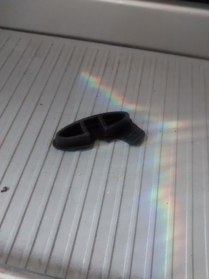

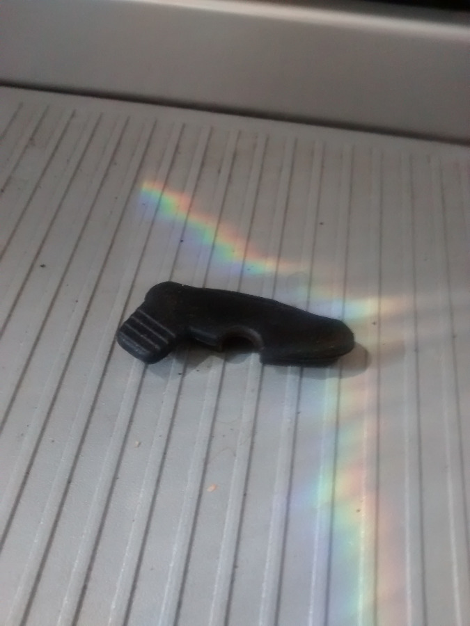

    Habe beim reinigen des Innenraums der Maschine ein Gummiteil gefunden, welches ich nicht zuorden kann.
    Das Teil muss nicht zwangsweise zur KM gehören, könnte aber!?
    Kennt jemand das von mir im Anhang abgebildete Teil und weiss wo es hingehört?
    Vielen Dank im voraus
