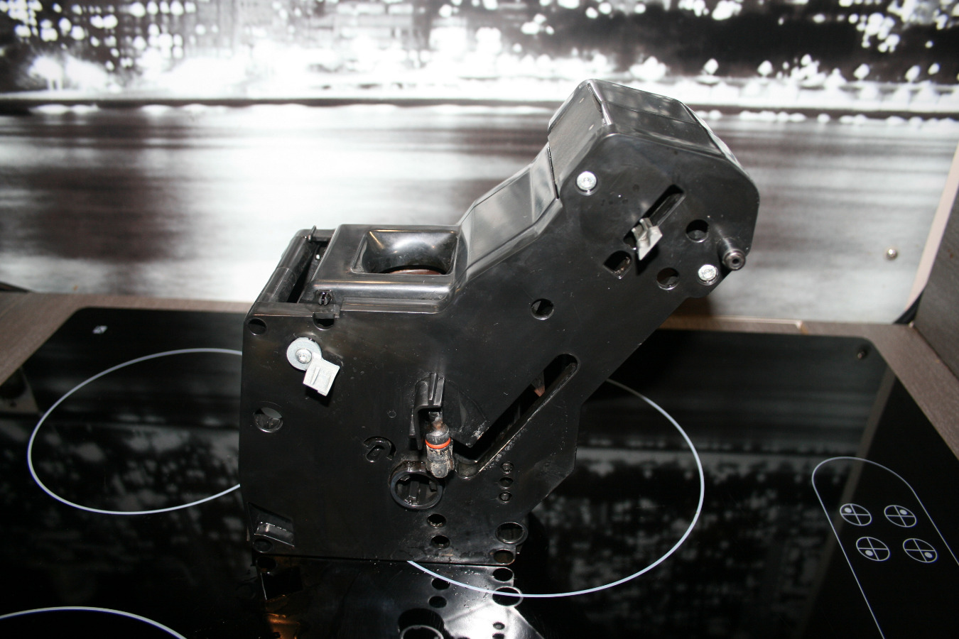

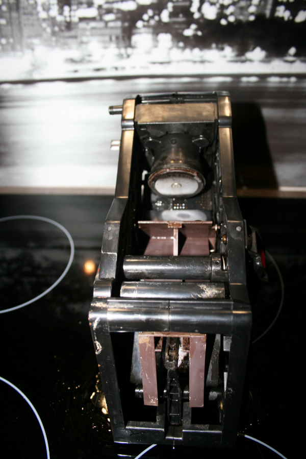

    Hier mal Bilder von der Brüheinheit...ich habe keine Ahnung, wie die aussehen muß, um evtl. Beschädigungen festzustellen!?
    Ich habe gerade einen Bezug gestartet und währenddessen die Auffangschale entnommen. Unterhalb der Brüheinheit befindet sich nun Wasser auf dem Boden,
    Wo sitzt denn das Drainageventil?

  • Nochmal kurzes Update...
    Nach dem willkürlichen Abbruch vorhin beim Brühvorgang, habe ich die Auffangschale wieder reingeschoben und dann kam plötzlich der Kaffee (dieses Mal war es wirklich Kaffee) ganz normal wie es sein soll vorne raus.
    Ein erneuter Versuch ohne Abbruch brachte jedoch leider wieder das selbe Ergebnis :2639:
  • Hallo hier ein Link zu einem hier im Downloadbereich hinterlegter Anleitung oder zu einem Youtube video, für den Ausbau des Drainageventils. In diesen Fall ist eine Bosch/ Siemens, aber das Prinzip beim auseinander nehmen ist gleichwertig.
    Melitta Caffeo CI / Bistro / Bar Drainageventil wechseln.
    Bestellen kannst du das Drainangeventil bei bei einigen Kaffeevollautomatenersatzteilhändlern, evtl auch hier im Shop.
    Die Brüheinheit solltest du auseinander nehmen und ein Wartungsset gleich mitbestellen.
    Zu der Brüheinheit habe so nichts gefunden , lässt sich fast so wie diese Demontieren.
    Ein TX 10 und einen TX15 brauchst du dazu, vergessen nicht das Cremaventil und das Sieb zu reinigen.
    komtra.de/melitta-reparaturanl…-kaffeevollautomaten.html
    gehe dazu auf Melitta und Brüheinheit revidieren/überholen
    MfG Chris
