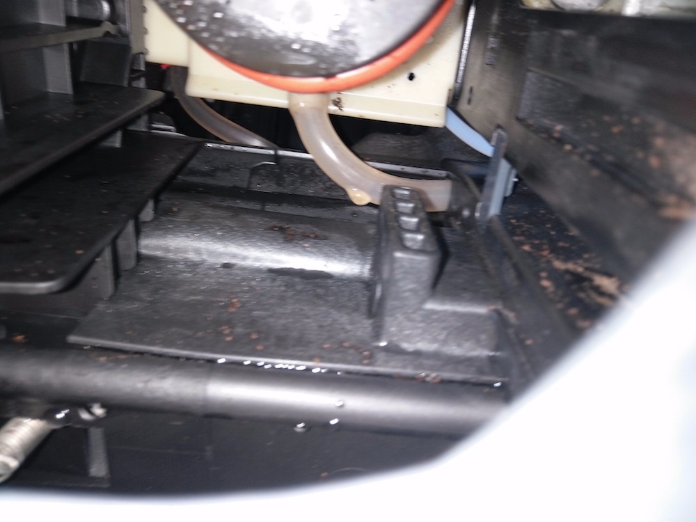

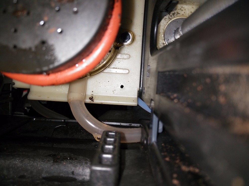

    leider macht mein Automat seit kurzem Probleme. Das gute Stück ist etwas über 3 Jahre alt und wurde von mir gut gepflegt und gefettet. Mit dem Programm entkalkt und bis auf kurze Pausen mit Filter benutzt.
    Anfangs ist nicht mehr der ganze Kaffee in der Tasse angekommen. Der Trester war sehr feucht. Meine Trester waren schon immer etwas feuchter, bis jetzt habe ich mir aber keine Gedanken drum gemacht.
    Seit kurzer Zeit kommt kein Kaffee mehr vorne raus. Alles landet im Trester-, Kondenswasser- und Auffangbehälter. Bezug von Heißwasser ist möglich.
    Ich habe die Maschine zerlegt um zu schauen ob vielleicht irgendwo was nicht mehr richtig verbunden ist oder ähnliches. Nichts zu finden, alles sieht noch sehr neuwertig aus.
    Mir ist aufgefallen:
    - am Brühkolben ist gemahlener Kaffee außen und die große Dichtung sitzt etwas locker
    - am Kondenswasseraustritt unten waren Kalkspuren?
    Ich habe gleich die Brüheinheit zerlegt, das Sieb gereinigt und alles gefettet. Dabei ist mir aufgefallen dass unten wo die Zahnrädchen sind, auch etwas Kalkrückstände (?) waren.
    Danach haben die ersten beiden Kaffeebezüge funktioniert. Es war sehr wenig Wasser im Trester.
    Der dritte Bezug ging wieder fast komplett in den Tresterbehälter. Kondenswasserbehälter sofort voll.
    Dann habe ich das Mahlwerk verstellt bei den nächsten Bezügen. Alle sind im Trester gelandet.
    Daraufhin habe ich die Anleitung zum Entkalken durch Spülen gefunden.
    Ich habe das jetzt durchgeführt und auch dieses Wasser landet im Tresterbehälter. Wenn ich Heißwasser beziehe ist der rote Kondenswasserbehälter sofort voll. Keine Änderungen.
    Situation:
    - Wasser läuft vor allem an der vorderen Innenwand in den Behälter
    - Anfangs landet etwas Wasser in der Tasse, später immer weniger
    - Heißwasser lässt den Kondenswasserbehälter sofort voll werden
    Gehe ich davon richtig aus, dass eigentlich nur der Kolben Schuld sein kann? Die Brüheinheit fährt vollständig hoch.
