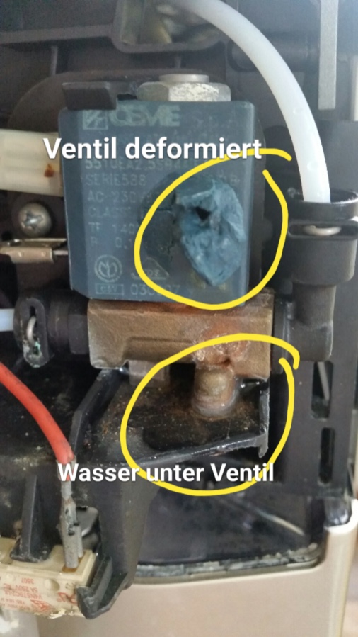

    Nach langer Zeit mal wieder hier - meine Delonghi ESAM 3500 S kommt wohl allmählich in ein Alter, in dem gleich mehrere Wehwehchen auf einmal ihr und vor allem: mir! zu schaffen machen...
    Zunächst hat sie "nur" Wasser verloren - gleich an zwei Stellen. Einmal lag es an einer alten Dichtung am Thermoblock, zum Zweiten war ein Druckschlauch undicht (Dampfheizung->Milchkupplung). Jetzt hätte die Maschine klaglos ihr Alltagsgeschäft wieder aufnehmen sollen, stattdessen zicken nun Milchschaum und Heißwasser: Die Pumpe läuft, macht zunächst zumindest akustisch, was sie soll - aber sie zieht gar kein Wasser, der Schlauch Richtung Dampfheizung bleibt leer. Nach wenigen Sekunden läuft die Pumpe zwar weiter, aber dann nur noch ganz leise - es baut sich hörbar keinerlei Druck auf.
    Testmodus ergibt vermutlich gleich die naheliegende Antwort:
    EV2 bleibt stumm - da ist also das Ventil wohl hinüber, richtig?
    Habe mal ein Bild vom Ventil gemacht - das sieht tatsächlich nicht gesund aus:
    "Vaporizer on" bleibt ebenfalls geräuschlos - ist aber, wenn ich mich richtig erinnere, normal...?
    Alles andere ok.
