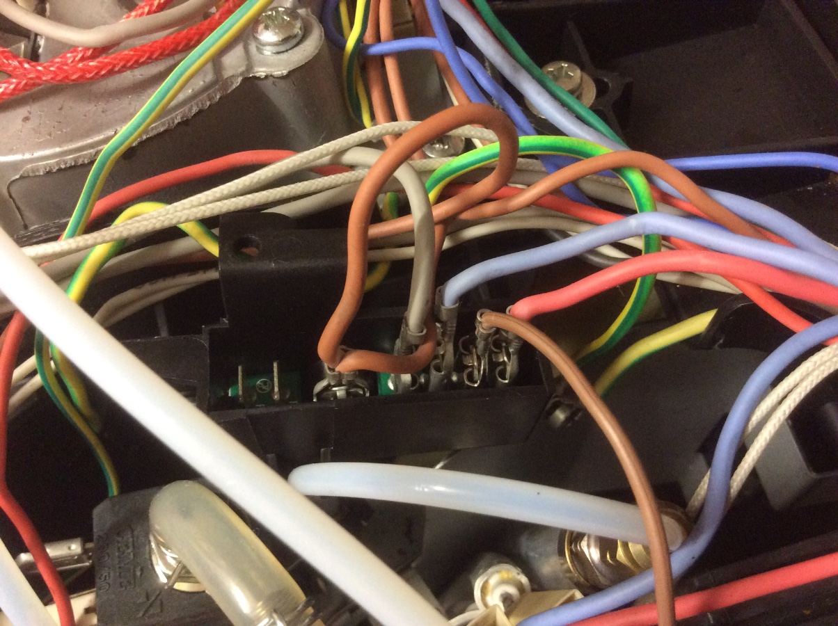

Einmal ist es die Platine oben mittig wo die Kabelschuhe drauf gesteckt sind.
Das zweite Kabel von rechts Braun was über die Wasserschläuche geht. -
bei der großen Platine der lange Stecker ganz unten rechts.

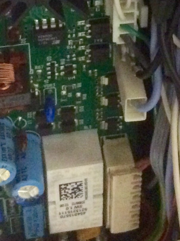

Ah, so zu sehen ist die kleine Platine eine 'Extension' von der Leistungsplatine, bei andere Maschinen sind alle Anschluesse auf der 'Hauptplatine'.
Wahrscheinlich sind alle Konnektoren auf kleine Platine miteinander verbunden und geht von kleine Platine ein Kabel zu 230 V Phase-anschluss auf Hauptplatine.
Dann ist alles auf der kleine Platine verbunden mit braune Kabel von Netzstecker --> das kannst du pruefen mit Ohm meter (mit ausgeschaltete Maschine!).
Die andere ('ganz unten rechts' auf grossen Platien --> die leicht-blaue Kabel meinst du?) ist dann der Kabel die mit dem Triac verbunden ist.
So zu sehen sind da gleich neben einige Triacs (markiert mit 'TY..", haben 3 Beine). Ein Bein von einer diesen Triacs ist direkt verbunden mit diesem Kabel --> kannst du testen mit Ohm-meter. Diese Triac ist fuer die Pumpe verantwortlich. Diese Triac schaltet den Nulldraht von 230 V an die Pumpe so dass die Pumpe Strom bekommt (weil andere Kabel schon mit Phasedraht ist verbunden).Dieser Beitrag wurde bereits 1 mal editiert, zuletzt von Roland11 ()
Glaube hier sind die Triacs zu sehen oder?
Guten Morgen Roland,
heute Morgen habe ich mal auf die Platine geschaut und da stehen auch die Bezeichnungen TY1 usw. von vorne auf der Platine.

Hier noch etwas um zu testen, um nicht gleich loeten zu muessen mit Risiko dass Triac doch gut ist...
Ist es einen von der 3 kleinen Triacs? Als das so ist, kannst du mal die Pumpe an einen von die andere Triac anschliessen. Sind die andere zwei von beide Dampfventile? Dass kannst du wieder testen durch Durchgang zu messen zwischen Kabel zu Dampfventil EV1 oder EV2 und die "Ouput" von Triac (ein Beinchen ist Gate/G, ein ist Input COM/A1, ein ist Output/A2).
Also Kabel von Pumpe auf Hauptplatine wechseln mit Kabel zu Ventil. Dann in Testmode Dampfventil ansteueren --> bekommt Pumpe jetzt 230 V AC? Ja? Dan wuerde ich neuen Triac einloeten. Nicht? Dann ist etwas anderes los...Dieser Beitrag wurde bereits 2 mal editiert, zuletzt von Roland11 ()

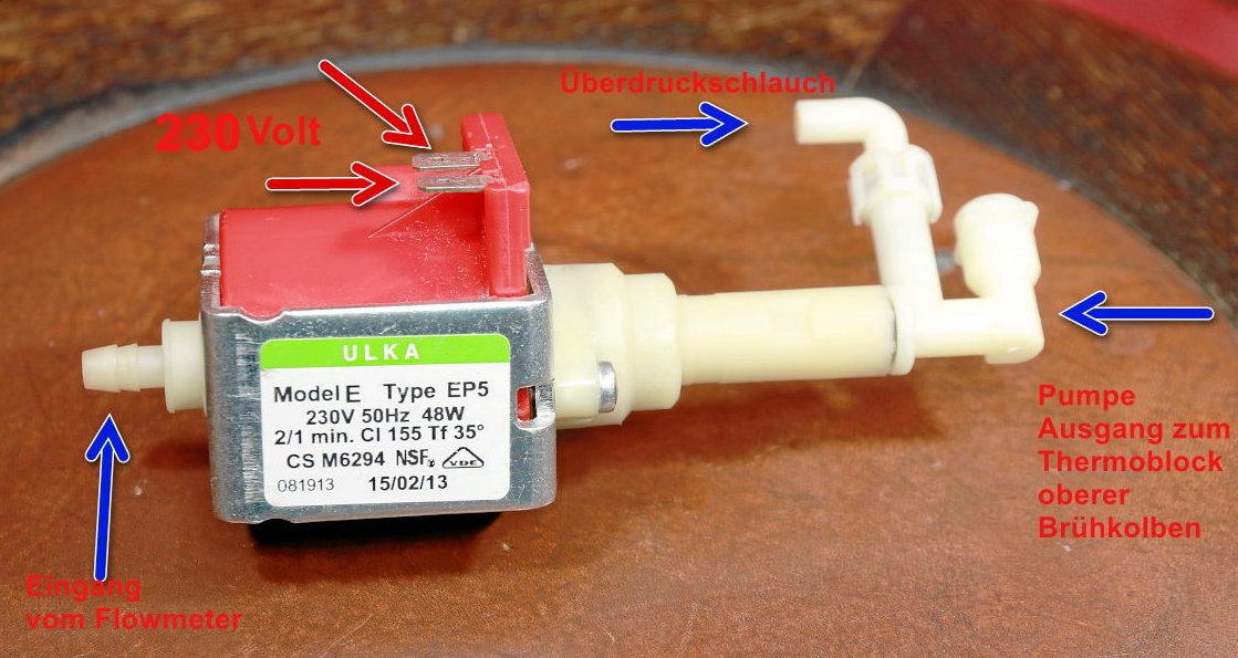

das Ventil was im Bild zu sehen ist hat 230
