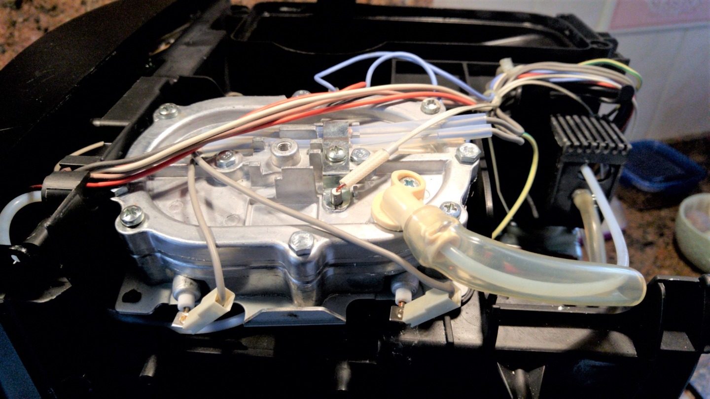

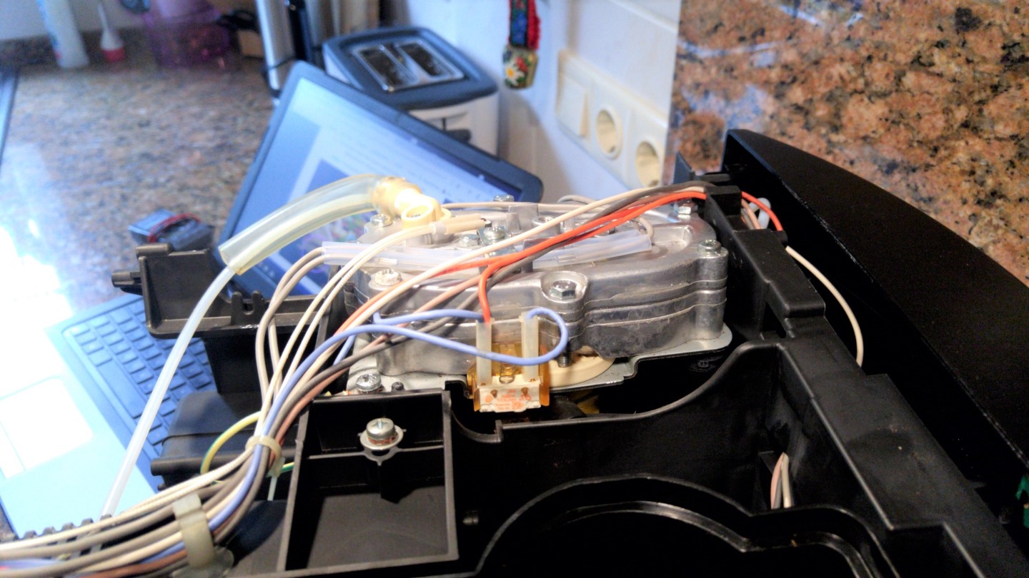

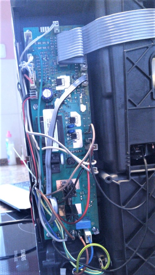

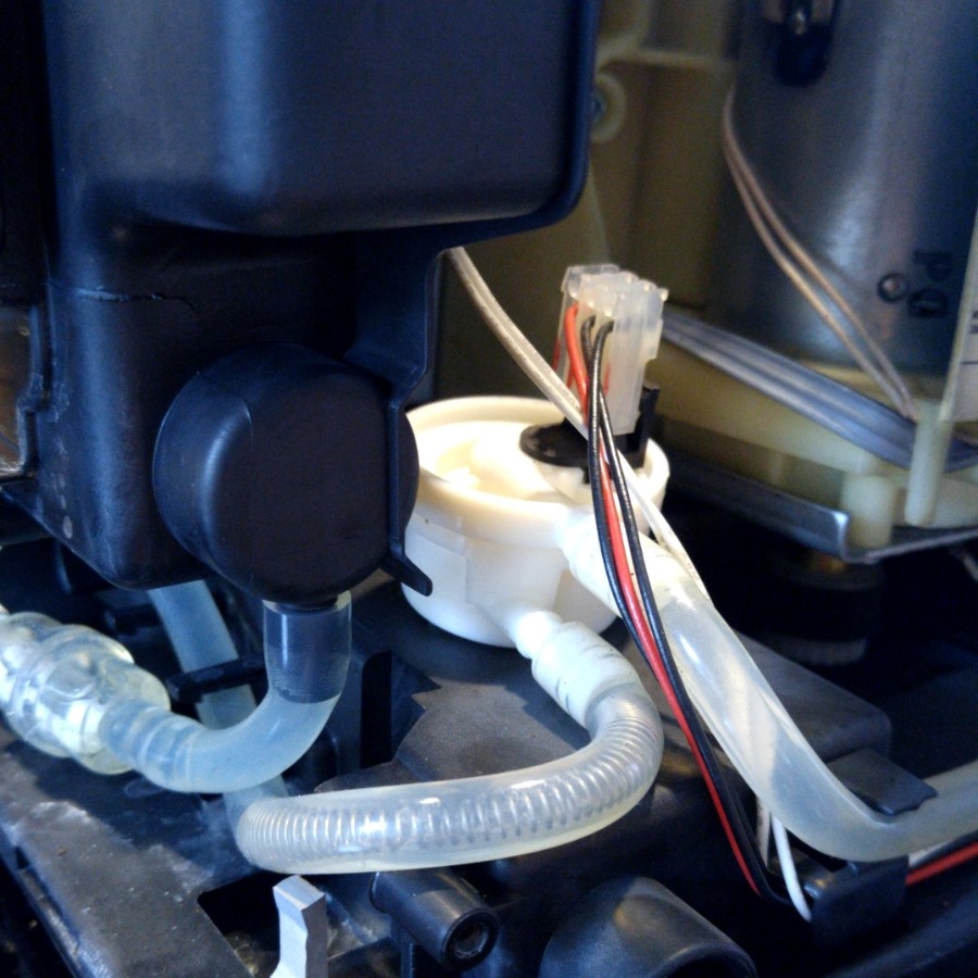

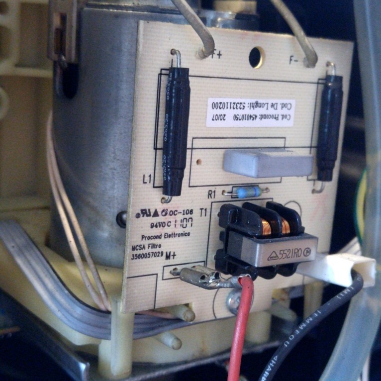

  • Oh jeh, Oh jeh, tut mir echt leid, aber mit der vorgeschlagenen Anleitung kann ich recht wenig anfangen, da der "Inhalt" meines Vollautomaten etwas anders aussieht und mit den eingekreisten Dingern kann ich irgendwie auch nix anfangen....
    Ich hänge mal hier ganz frische Fotos an in der Hoffnung, daß jemand (der auch dieses Modell schon mal auf dem Tisch hatte) die Stellen kennzeichnen kann, an denen ich wieviel Ohm messen müsste....
      162,69 kB, 766×766, 211 mal angesehen
      175,92 kB, 506×900, 206 mal angesehen
      261,44 kB, 1.440×810, 212 mal angesehen
      154,49 kB, 506×900, 227 mal angesehen
      288,83 kB, 1.440×810, 234 mal angesehen
      191,4 kB, 900×900, 226 mal angesehen

  • Superklasse !!! Diese Anleitung hat weitergeholfen !!
    Habe an Grün: Heizspirale des Thermoblocks wie beschrieben gemessen (Messgerät auf 200 Ohm gestellt, zeigt als Standard eine "1" an...also Widerstand unendlich), an den beiden Punkten gemessen und ---> die "1" bleibt stehen ! Heißt also für mich: die Heizspirale ist defekt (durchgebrannt etc.).
    Bei den Thermosicherungen (Einstellung 200 Ohm) wird jeweils 00.8 angezeigt, bei der Thermosicherung (Einstellung 200 kOhm) ca. 114.0.
    Die weiteren Komponenten (Motor, Pumpe etc.) hab ich gar nicht mehr gemessen, da offensichtlich die Heizspirale des Thermoblocks durchgebrannt ist....
