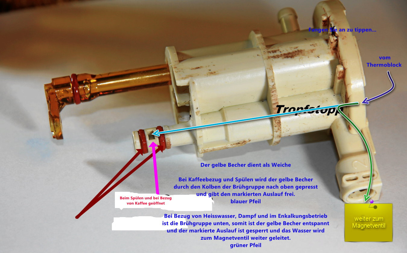

    Ich glaube ich habe die Funktionsweise des oberen Brühkolbens noch nicht ganz verstanden. Du reinigst diesen also nur oberflächlich?
    Läuft durch diesen kein Wasser und dient er nur dazu das Kaffeepulver in die Brühgruppe zu drücken, sprich lagert sich in ihm keine Rückstände ab?
    Habe nämlich gesehen das er an der Unterseite zwei Schrauben besitzt und habe mich daher gefragt ob man ihn dadurch auch demontieren kann/muss?

  • die 3 O-Ringe wechsle ich bei Bedarf. Einen Wasserfilter habe ich auch immer in Reserve, aber noch nie ausgetauscht. Versuche ihn mal mit unter Leitungswasser auszuspülen. Die Schäuche kannst du erneuern, die kosten nicht die Welt. Die Funktion des oberen Brühkolben (Bild) habe ich gestern ei einem anderen Thread hier eingestellt.
    Hier noch einmal das Bild.

  • Wenn Wasser und Dreckablagerungen im gelben Becher zu sehen sind, hat sich eine Dichtung verabschiedet und du solltest den oberen Brühkolben revidieren.
    Hast du schonmal mit einer Taschenlampe hineingeleuchtet?
    Die zwei Schrauben am Brühkolben kannst du lösen und das Brühsieb abziehen und reinigen.
