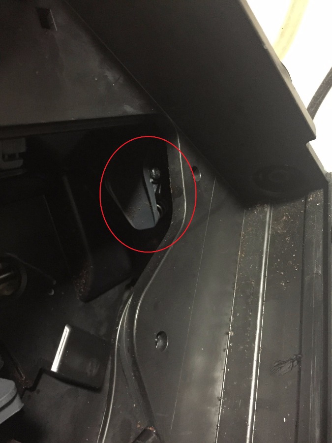

Hallo zusammen, nachdem ich dank diesem tollen Forum schon viel gelernt habe über meine Ecam 22.110 brauche ich eure Hilfe: habe heute beim Entkalken und gründlichen Reinigen der Maschine von innen offensichtlich eine Spiralfeder irgendwo aus Versehen entfernt, siehe Foto. Wo gehört die Feder hin und wie setze ich sie wieder ein? Vielen Dank im Voraus!
SOS: Delonghi ecam 22.110 Feder aus Versehen entfernt, wer kann helfen?

Hallo Gregor, Hallo Peter,

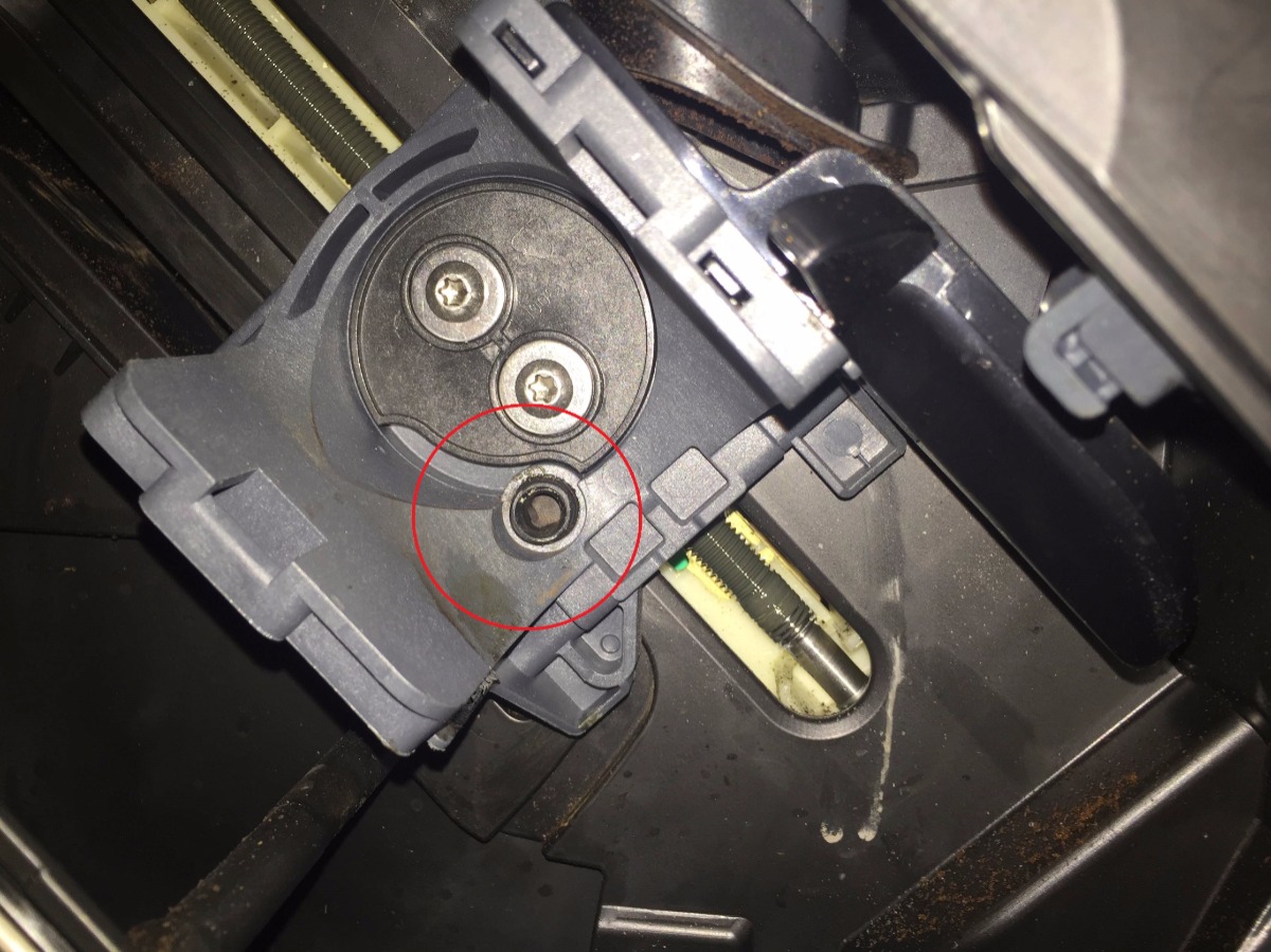

kann es sein, dass die Feder genau da hin gehört, wo ich sie jetzt auf dem Foto eingesetzt habe? Ist das "Gegenstück" zum Cremaventil der Brühgruppe.
Feder im Wassertank ist drin, habe ich gecheckt.
Habe die Maschine entkalkt mit der Automatik, dann manuell die obere Brüheinheit entkalkt. Anschließend mit Reinigungstablette über Kaffeemehl-fach gereinigt und natürlich jedes Mal dazwischen mit klarem Wasser durchgespült. Mit Pinsel und weichem Tuch das Innere derMaschine gereinigt. Brüheinheit wie immer mit Wasser gereinigt Zum Schluss Brüheinheit und Kolben, der die Brüheinheit hochfährt mit Silikonfett gefettet.
Mein Mann meint, die Feder gehört auf jeden Fall da hin, ich bin mir nicht sicher, denn sie ist mir bisher beim Herausnehmen und Einsetzen der Brüheinheit bisher nie aufgefallen......

Kann ich mir nicht vorstellen, daß die Feder dort hin gehört. Ich würde eher auf die Halterfeder vom Kaffeeauslauf tippen. Hält dieser noch in der obersten Stellung?Gruß Stefan
Nein, das ist es nicht, der Kaffeeauslauf hält prima in jeder Stellung. Aber trotzdem Danke, Stefan für's mitüberlegen. LG Elke
Hallo Danny, das ist es leider auch nicht, die Feder an der Stelle ist noch drin. Die Feder, die irgendwo abgefallen ist, ist etwas kleiner und das Metall ist dünner als dieFeder, die du meintest.
Hat nicht sonst noch Jemand eine Idee, wo die Feder hin gehört? Traue mich nicht, die Maschine anzustellen, also gibt es morgen früh wohl immer noch keinen Kaffee bei uns. -

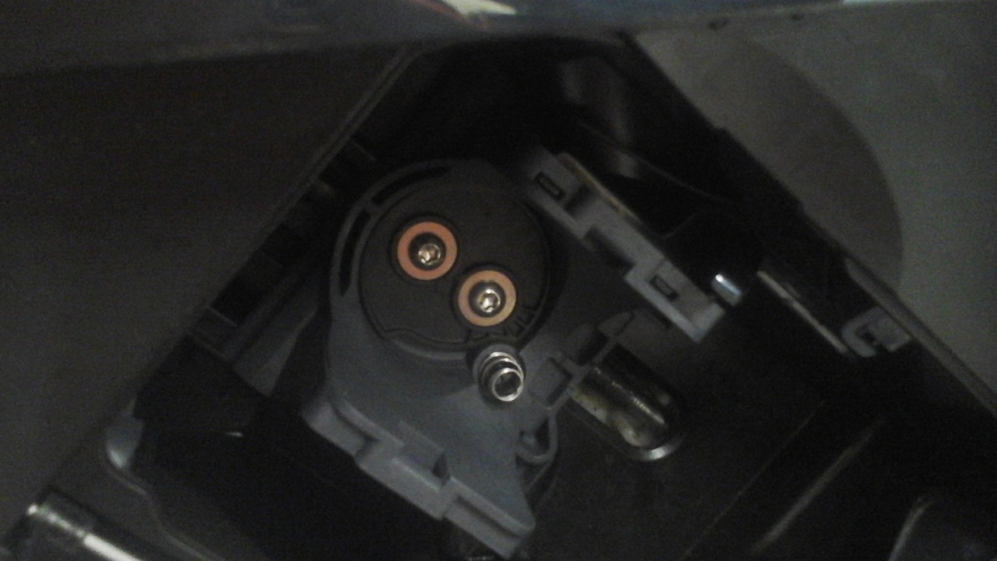

Kannst Du den Fundort etwas eingrenzen?
Also ich habe die Brüheinheit nicht auseinandergenommen, auch sonst nichts abgeschraubt oder ausgebaut. Nur die Brüheinheit und die Wasserauffangschale mit dem Tresterbehälter und den Wassertank abgenommen zum Reinigen und dann mit Pinsel und Lappen innen dort gereinigt wo ich dran kam. Wische auch immer den Kolben, der das Kaffeemehl in die Brüheinheit presst, ab. Die Feder sieht fast genau so aus wie die im Wassertank unten, ist nur etwas kleiner. Ich habe auch bei Ersatzteilen für die Maschine schon geschaut, ob ich die Feder entdecke mit Bezeichnung, wofür sie ist. Aber da wird immer nur die ( sehr ähnlich aussehende) Feder für den Wassertank gelistet.
