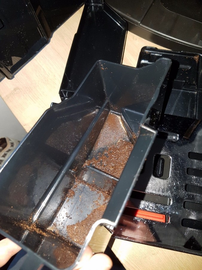

    Als ich jetzt den kaffee gebrüht habe ( Die Maschine war jetzt mehrere Stunden nicht im betrieb), war sie nicht so laut. Wasser ist aber dennoch im Kaffeesatzbehälter, siehe Foto.
    Danke für deine Antwort und hilfe.

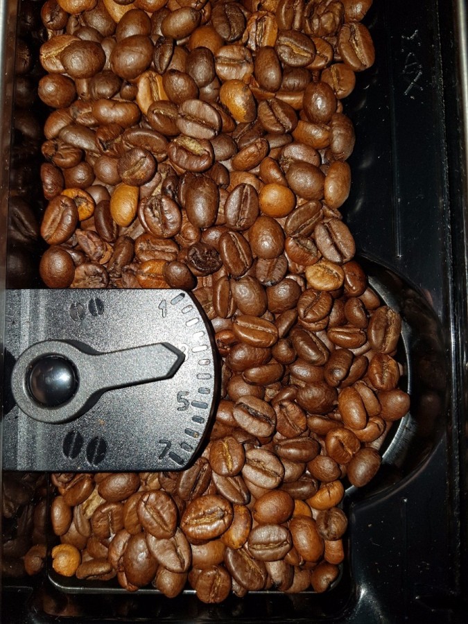

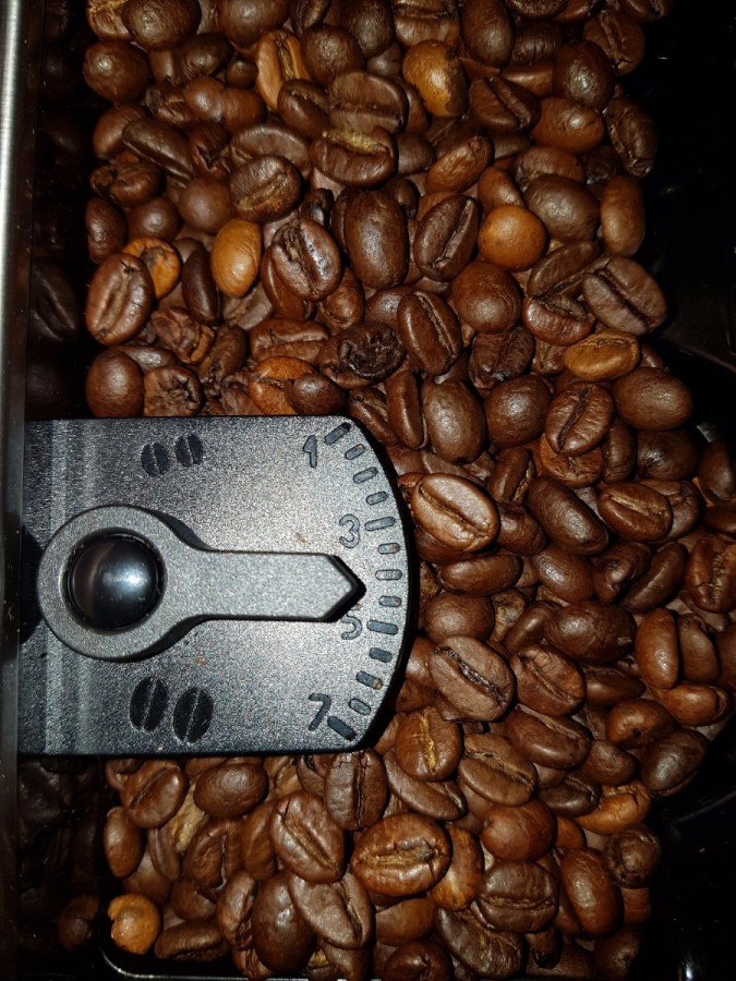

  • Wo steht der Mahlgrad?
  • Stell den Mahlgrad bei laufender Mühle auf 3.

    •Habe den Mahlgrad auf 3 gestellt. ( Bild 1 )

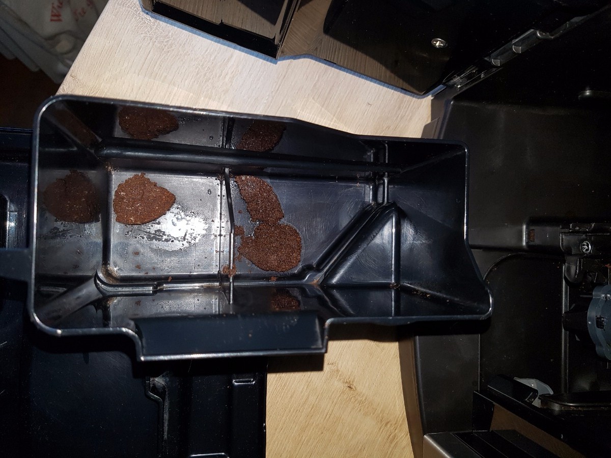

    •Habe Die Auffangschale und den Tresterbehälter gesäubert, danach habe ich nur mal Milch aufgeschäumt und direkt danach in die Auffangschale geschaut, siehe Bild 2.
    •Habe dann das Wasser entfernt und einen kleinen Kaffee gebrüht. Es befand sich kein Wasser im Tresterbehälter und auch nicht in der Auffangschale, siehe Bild 3 und 4.
    •Bild 5 ist die Brügruppe nach der Zubereitung des Kaffees

  • Mahlgrad ist immer noch etwas zu grob für meinen Geschmack
  • toti01 schrieb:
    Ist das mit dem Wasser den normal
    Ist normal
