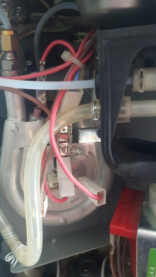

    Hallo zusammen, bin neu hier und hab gleichmal ein kleines Problem.
    Bei meiner EASM 3500 S kommt seit ein paar Tagen nach dem Einschalten und nach ca. 3 Minuten Aufheizvorgang die Meldung Allgemeine Stöhrung.
    Habe sie nun gestern etwas zerlegt und hier im Forum gelesen dass es evtl. an den beiden Termostaten an der Dampfheizung (Hufeissenform) liegen kann.
    Habe beide stromlos gemessen, der Obere zeigt einen wert von 5,5 Ohm und der untere garnichts.
    Ist der untere defekt oder ist das ein schliesser?
    Bild hänge ich mal an.
    Danke für Eure Hilfe
    PS: Mir ist aufgefallen dass die Warmhalteplatte oben sehr heiss wird in den 3 Minuten, man kann sie kaum mehr anfassen
      80,7 kB, 506×900, 216 mal angesehen
    Dieser Beitrag wurde bereits 1 mal editiert, zuletzt von pfiffer ()
    Ja.
    Um sicher zu sein was das Problem ist, kannst du den Thermostat mal ueberbruecken und Wechselspannung messen auf beide Anschluesse von Dampfheizung bei einschalten von Maschine.
    Das sollte eine ein/aus Spannung sein. Ist das so? Dann nur neue Thermostat einbauen.
    Gibt es Dauerspannung? Dann Maschine nach maximal halbe bis eine Minute wieder ausschalten und Ueberbrueckung wegmachen. Bei Dauerspannung ist wahrscheinlich ein Triac (TY1) auf Hauptplatine defekt.
  • Vielen Dank für die schnelle Antwort. Hat evtl. jemand einen Link (Ebay...) wo ich dieses Thermostat kaufen kann?
    Gibnt da 2 verschiedene, einer mit 70 Grad und einer mit 318 Grad- weis jetzt leider nicht welcher das dann sein muss.
    Gruss, Pfiffer
