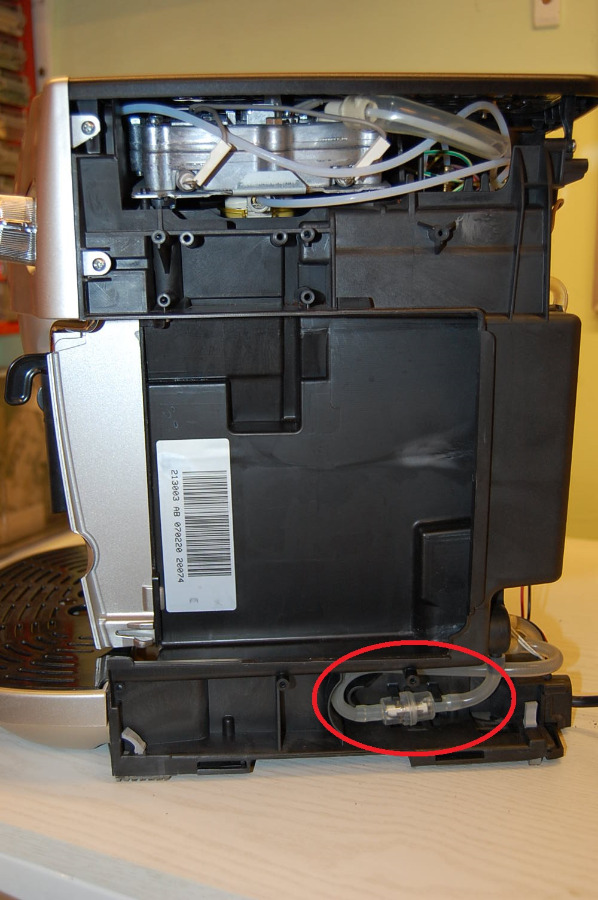

  • Hallo Dominik und Chris,
    ich hatte bei meiner Maschine selbiges Problem. Hatte ebenfalls etliches probiert wie den oberen Brühkolben mehrfach entkalt, die Brühgruppe zerlegt und gereinigt etc. pp. trotzdem immer "zu fein gemahlen". Letztlich war es bei mir...man glaubt es kaum...der kleine Wasserfilter welcher hinter der rechten Verkleidung im unteren Bereich zu finden ist. Getauscht und seither keinerlei Probleme mehr. Vielleicht ist das ja nochmal ein Ansatz für Dich.
    Grüßle
    Jan
    Dieser Beitrag wurde bereits 1 mal editiert, zuletzt von JanSen_82 ()
  • Ja
      192,13 kB, 598×900, 928 mal angesehen
