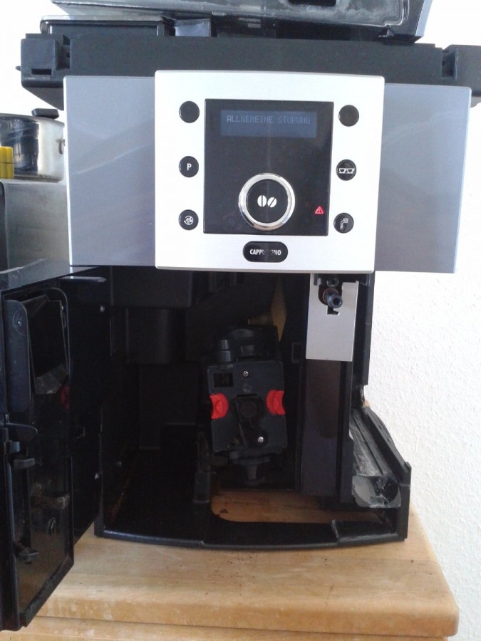

Das riechst nach "du brauchst einen neuen Antrieb".
ESAM5500M zeigt nur Allgemeine Störung - Testmodus nicht aktivierbar
Naja die Zahnräder des Motors (großes und kleines) drehen sich ja noch, brauche ich dann eine komplett neue Antriebseinheit oder kann ich auch nur einen Teil tauschen?
Suche mal nach "Spindelmutter" im Forum.
Obwohl ich immer ganzen Antrieb (ohne Motor) wechsele. -
Spindelmutter ist bestellt. Das nächste mal kommt sie doch zum Händler, das macht einen ja Wahnsinnig... Muss nur noch einen guten Händler für die Zukunft finden...
Hallo, wenn die Spindel sehr scharf ist an den Flankenspitzen musst du sie mit Schmirgelleinen entschärfen, ansonsten ist die Spindelmutter im nu wieder verschlissen.
bei diesen Fall kann ich nur mich meinen Vorschreibern anschliessen den ganzen Antrieb neu zu nehmen. Die bestellte Spindelmutter wird man im jedenfall wieder los.
Als Hinweis, suche dir ein Service, es gibt einige, setzte es einfach unter "Marktplatz" unter "Suche" mit angabe der Plz, da sollte sich dann jemand aus diesen Forum sich melden.
Viel Glück.MfG Chris -
Hab es nun geschafft die Antriebseinheit auszubauen, aber ich finde nirgends eine Anleitung wie ich jetzt an die Spindelmutter komme, hat da jemand irgendeine Anleitung (gerne auch verbal)?
Vielen Dank. -
Hab eine gefunden: Gewinde defekt bei Brühgruppenantrieb - Austausch Spindelmutter - ( ESAM6600, sollte aber allgemein sein)
Die Maschine funktioniert wieder, danke an alle.
