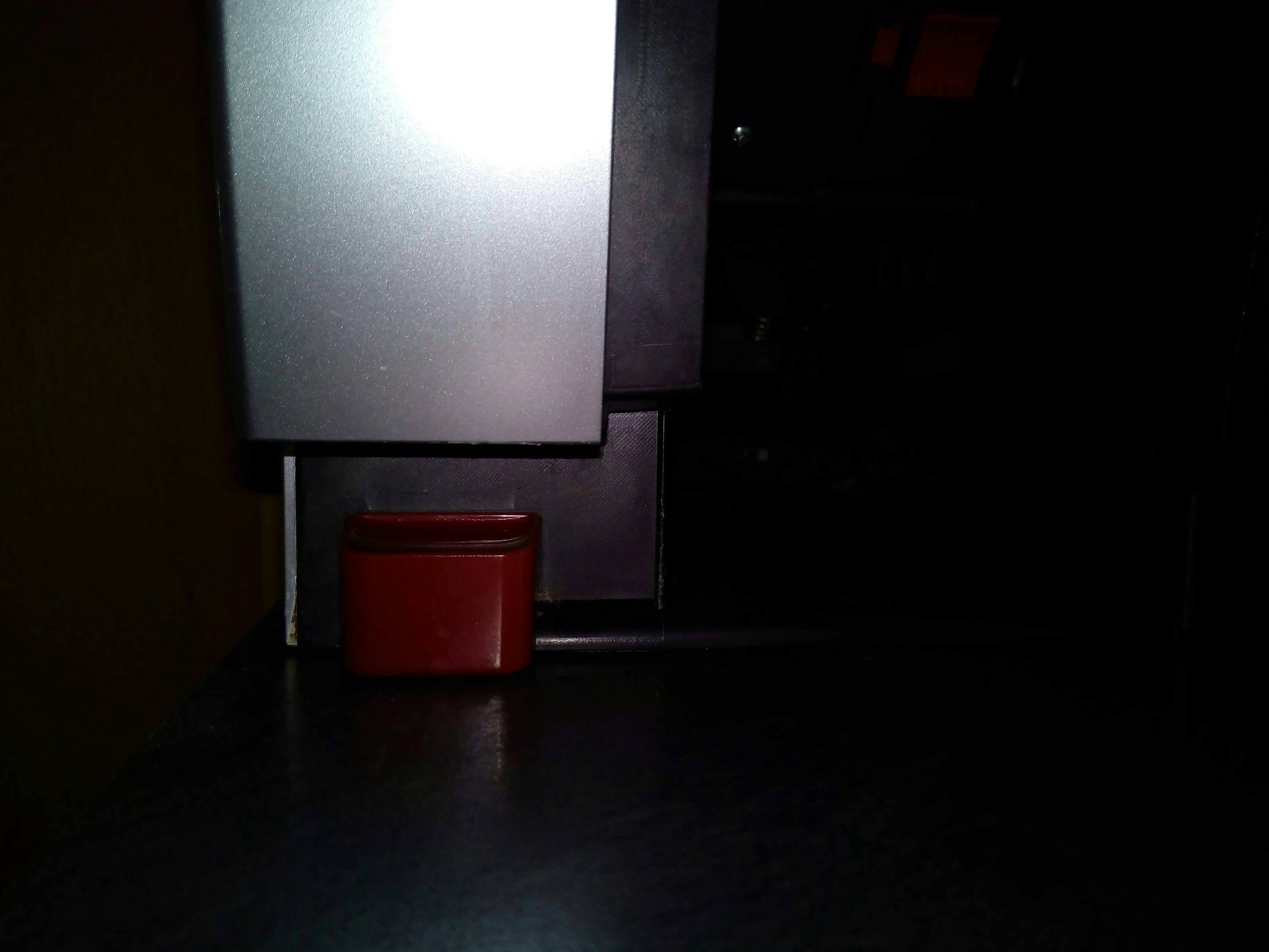

    Ich wollte mal die anderen Primadonnen unter uns befragen, ob sie auch immer Wasser unter der Abtropfschale
    haben. Ich muss dann immer trocken wischen, und teilweise auch die Maschine kippen und dort wischen (siehe Foto).
    Sie steht jetzt auf einer Metallplatte. Aber wenn das nicht so wäre, wäre es ein Problem (Holz oder so).
    Ist das normal? Habt ihr das auch? Wenn nicht, ist das ein Reklamationsgrund? Die Maschine ist von Februar
    (im Saturn gekauft).
    Danke!
    Christoph
    [img]http://fs5.directupload.net/images/170603/ekk6hmie.jpg[/img]

  • Hallo Christoph,
    Nein, das ist nicht normal. Steht das Wasser auch unter der Maschine, wenn die Abtropfschale eingeschoben ist? Wie häufig leerst Du die Schale, ist es evtl. nur übergeschwappt?
    Da das Wasser sehr klar aussieht, würde ich evtl. sogar vermuten, dass das Wasser gar nicht von der Tropfschale kommt, sondern irgendwo aus dem Inneren der Maschine.
    Bestand das Problem schon seit Kauf oder ist es erst später aufgetreten?

  • So einen roten Behälter hab ich nicht.
    Das Wasser ist immer unter der Abtropschale, wenn ich den Kaffeesatzbehälter leere. Also es läuft irgendwie im normalen Betrieb dazwischen.
    Das Problem besteht seit c.a 2 monmaten. Es war aber nicht von Anfang an da. Wo müsste ich nach solchen Verkrustungen suchen?

    ich bin seit 1 Monat auch stolzer Besitzer einer PrimaDonna Class. Letztens ist mir auch ein wenig Wasser unter der Abtropfschale aufgefallen. Der Ursprung des Wasseres Konnte ich auf den Austritt für das Kondenswasser (über dem roten Schälchen) festlegen. Hier scheint das Wasser nicht zu 100 % in die Abtropfschale zu laufen sondern seinen Weg auch am Gehäuse entlang zu bahnen und dann eben auf den Küchentisch zu laufen.

    Etwas Wasser unter der Trester Schale ist aber auch normal. Wenn die Brühgruppe runter Fährt nach dem Brühen kann das schonmal etwas runter tropfen.
  • Geht klar,
    Ich lasse es dann wohl erstmal. Ich meine auch zu wissen was das Problem ist. Das wird kein Mensch der Welt beheben können. Das Kondenswasser verdampft ein wenig und setzt sich dann einfach ab und läuft runter. Wenn ich viele milchgetrönke zubereite ( was ich tue) und die Maschine immer wieder an und aus schalte. Passiert das notgedrungen.
    Ich werde damit leben und unter die Maschine einfach was drunter stellen damit die holzarbeitsplatte nicht leiden muss.
    So ist es, das ist ja auch der Sinn der Expansionskammer, Hat jede Maschine, bei anderen ist sie etwas einfacher und besser zugänglich angelegt (z.B. Melitta Caffeo CI).
    Ist leider ein Konstruktionsfehler. Eine einfache Dichtung und alle hätten Ruhe. Aber scheinbar ist das Delonghi noch nicht aufgefallen. Das Wasser, das nach dem Brühvorgang da rein läuft wird auch je nach Alter etwas mehr, bedingt durch Verschleiß des Brühkolbens. Bei Maschinen mit Milchbehälter ist es konstruktionsbedingt von Anfang an mehr, da nach der Michschaumbereitung über das entsprechende Magnetventil ebenso der Druck in dieser Kammer entlastet wird.
