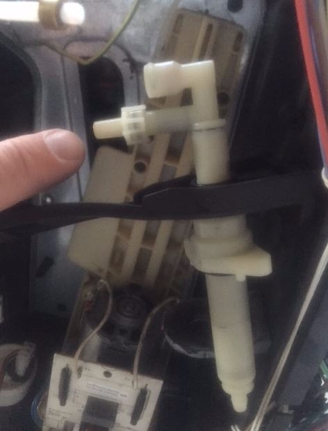

    Wie beschrieben pumpt das Teil bei Drehknopf auf Dampf anstandslos Wasser durch die obere (dünne) Leitung. Aber bei einem Kaffebezug pumpt kein Wasser durch den unteren (dicken) Schlauch. Den hatte ich extra mal in der Maschine abgezogen. Also bis zur Ulka Pumpe kommt Wasser. Man sieht sie ziehen. Aber dann brummt sie zwar brav weiter, aber pumpt kein Wasser durch den Schlauch. Kann da was blockiert sein, muss das Teil neu? Fotto im Anhang

  • Thermoblock mit Brühkolben habe ich erst Anfang 2016 neu eingebaut. Meinste ich sollte das nochmal auseinanderbauen und beim Brühkolben schauen?
    Normalerweise müsste die Pumpe doch Wasser durch das Teil jagen, auch wenn der Schlauch abgezogen ist. (da wo mein Finger auf dem Foto hinzeigt).
    Da kommt aber kein Wasser, wenn man die Maschine Anschaltet. Bis zur Pumpe ist Wasser da. Also zieht keine Luft.
    Durch den Anschluss zum kleinen Schlauch zum Dampf machen (im Foto der obere Anschluss) . Merkwürdig.
    Das ist der Überdruckschlauch, der nur im Fehlerfall Wasser führt.

    Was mich nun zur Frage führt, ob es vielleicht doch an der Pumpe liegt, dass die nicht stark genug presst? Kann soetwas sein?
    Die Ulka pumpt ja, weil Wasser aus dem Milchaufschäumer ankommt. Aber evtl. mit zu wenig Druck? Die Pumpe bei der Esam 4000 B erscheint mir vom Geräusch her kräftiger. Ich bin halt kein Experte, trau mich aber an alles ran :1f642:

  • Ich würde auch auf die Pumpe tippen.
