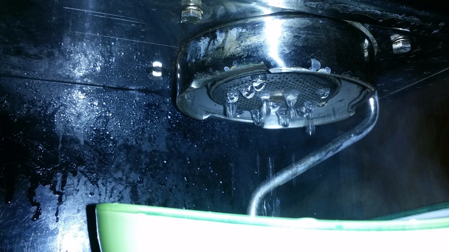

    Hallo zusammen.
    Ich habe im Zuge einer Reinigung meiner alten Dame Probleme mit der Kaffeezubereitung.
    Der Kaffee kommt nur noch halbherzig, sprich ohne Druck und tropfenweise aus dem Siebträger.
    Habe schon verschiedene Mahlgrade probiert, aber daran scheint es nicht zu liegen.
    Bei der Reinigung habe ich die Mühle mit "Grindz" gereinigt.
    Danach einen Durchlauf mit Durgol und eine Rückspülung mit Kaffeefettreiniger.
    Zusätzlich habe ich noch den Brühkopf auseinander genommen und sämtlich Kalkablagerungen entfernt.
    Das Sieb und alle anderen Teile zusätzlich noch mal in ein Bad mit Kaffeefettreiniger und das Sieb dann noch mit der Nadel nachbearbeitet. Alles blitzesauber. Einen neuen Dichtring im Brühkopf habe ich auch noch eingesetzt.
    Zu meiner Frage: kann es evtl. sein, dass die Pumpe nicht mehr den erforderlichen Druck aufbaut?
    Ich habe mal zwei Fotos angehängt, wo ersichtlich ist, wie das Wasser aus dem Brühkopf kommt.
    Es sieht aus wie Regen. Als ich bei der Reinigung einmal die Dampfalnze umgelegt habe, kam durch den aufgebauten Druck das Wasser wie aus der Gießkanne, sprich in vielen Strahlen aus dem Brühkopf.
    Müsste evtl. der Brühvorgang so aussehen, so dass ich dann wieder in den Genuss von einem perfekten Kaffee kommen würde?
    Ach, nebenbei, vor der Reinigung war der Kaffee auch eher so lala, also kaum Crema. Aber da habe ich die Maschine nur in der Werkstatt während der Arbeit benutzt und da hat man dann nicht so ein Augenmerk drauf....[img]https://www.kaffee-netz.de/styles/uix/xenforo/clear.png[/img]
    Greetz vom Robert
