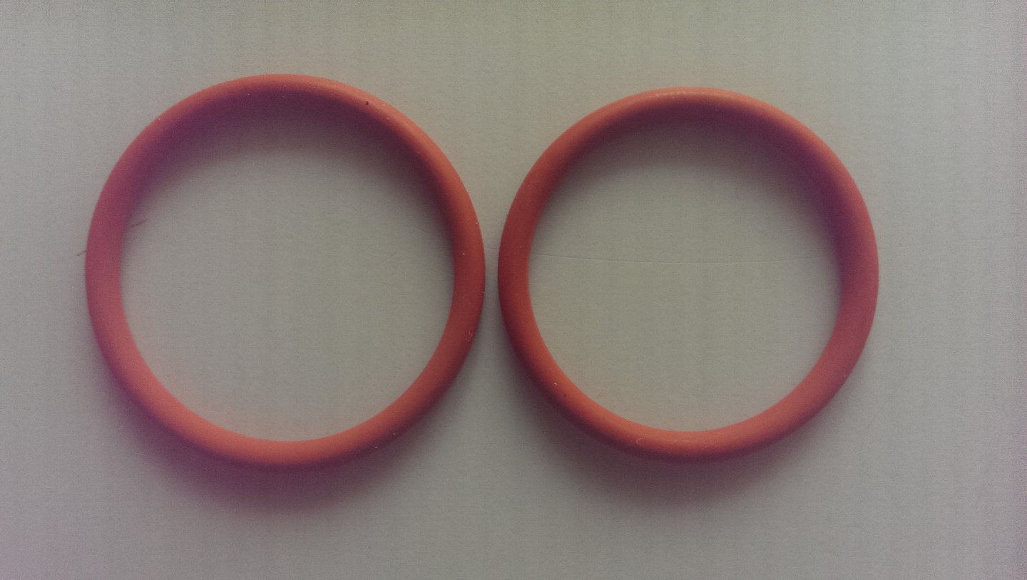

Hallo, mal wieder ein Problem das mir sehr rätselhaft erscheint.
Jura S95: Dort steckte ein fallengelassener Löffel in der Brüheinheit, im Brühzylinder. Sicherlich wurde dieser durch den Pulverschacht dort eingebracht.
Problem nach der Revison und vorangehender Untersuchung der Bauteile, habe ich die Brüheinheit revidiert.
Leider geht der Zulaufstutzen vom Drainventil nicht mehr ganz in den unteren Brühkolben, der O-Ring liegt davor.
Also der O-Ring ist ein original O-Ring von den Abmaßen.
Den Brühzylinder habe X- mal zusammengesteckt, aber mir erschliesst sich nicht warum die untere Endlage nicht erreicht wird. Wenn dieser wieder im Brüher ist, mit seitlichen Führungen und Metallringen.
Habe schon ein 1,5cm Radiergummi als "Kaffeemahlgutersatz" eingelegt, aber irgenwie fehlt noch etwas.
Ist das Normal oder ist der Stutzen vom Drainventil irgendwie zu kurz, bezweifel dieses aber sehr stark.
Der Zulauf vom Brühzylinder ist in der untersten Stellung weit genug ausgefahren.
