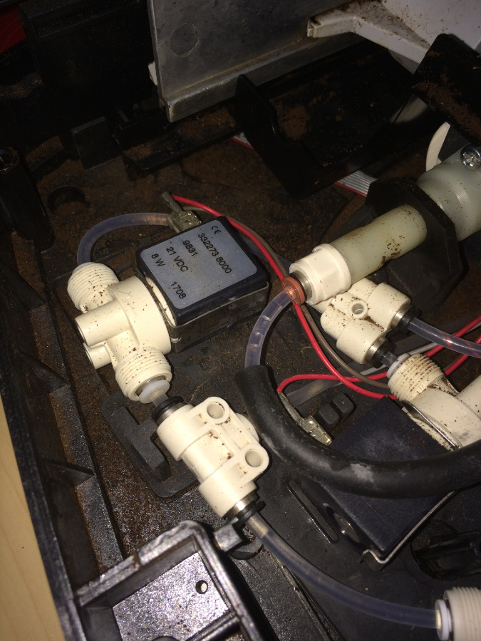

Ich habe eine Frage zum Bürkert-Magnetventil Typ 6011 in der WMF 1000, s. die folgenden drei Threads:
WMF 1000 Durchflussfehler
Magnetventil Brühgruppe WMF 1000 - Durchflussrichtung
WMF 1000 Rückschlagventil
Da auch die "Symptomatik" meiner Maschine auf einen Defekt des genannten Ventils hinzuweisen scheint, würde ich das Teil gerne wechseln – allerdings gegen eine günstigere Alternative. Im dritten der oben gelisteten Threads wurde auf den Shop von eventile hingewiesen, wo es offenbar entsprechenden Ersatz geben soll.
Daher meine Frage an die, die davon vielleicht schon Gebrauch gemacht haben: Ist das hier das richtige?
eventile.de/Magnetventile/magn…il-1-8-nbr-2-0mm-537.html
Beste Grüße und Danke im Voraus,
Jul
