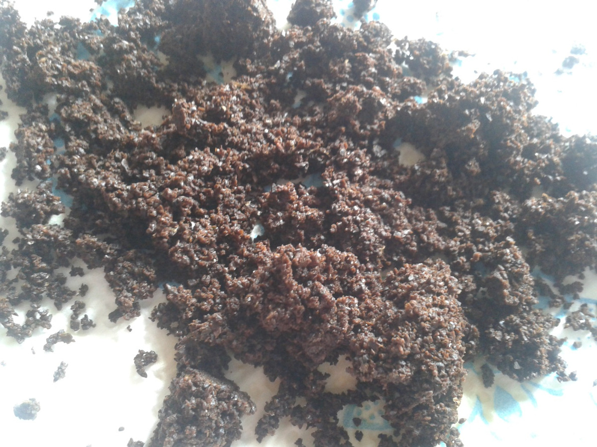

  • Mach mal einen Doppelbezug bei stärkstem Aroma, da sollte der Tresterpuck ca 2cm stark sein. Brech den auseinander, mach ein Foto und lade es hier hoch.

    Die bestellten Bilder folgen in ein paar Minuten.

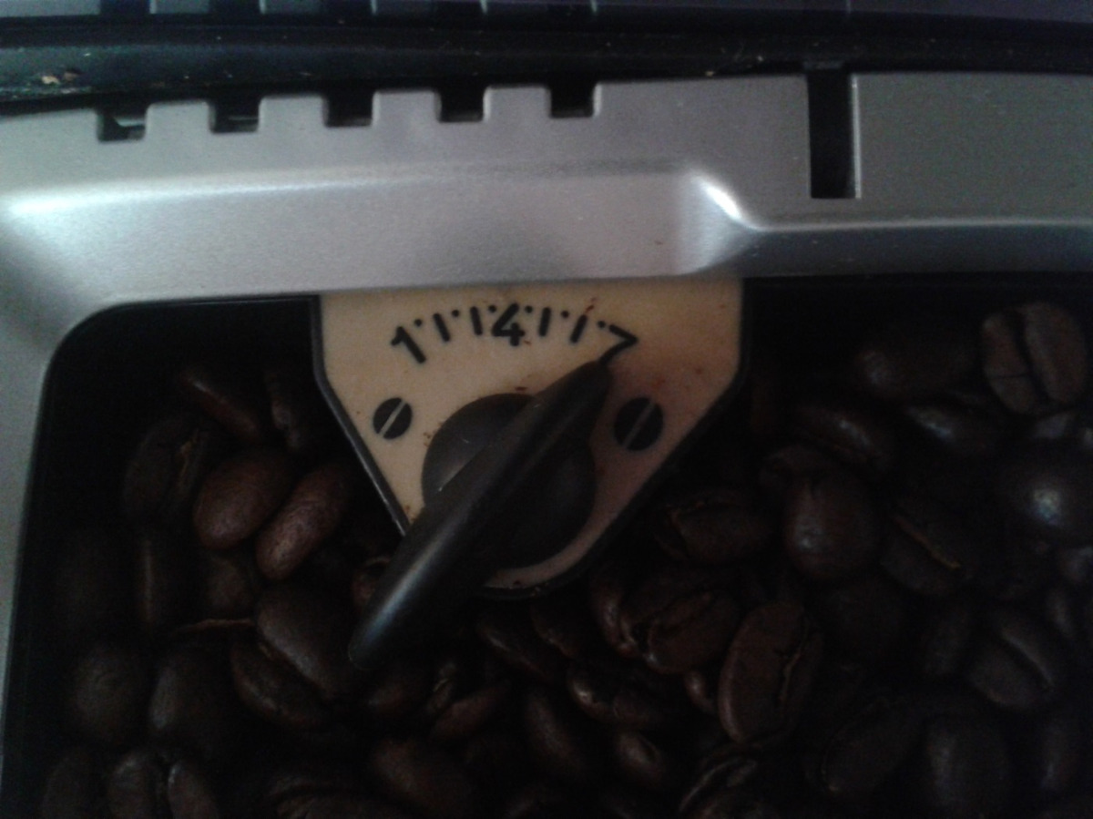

  • Stell den Mahlgrad bei laufender Mühle feiner, fang bei 4 an. 7 ist viel zu grob.
