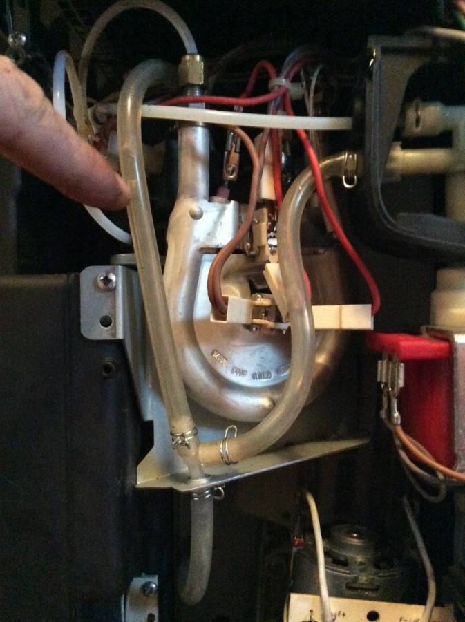

Heisswasser Bezug getestet, es kommt aber kein Wasser an. Dafür ne Menge Wasser jetzt unter der Maschine,das ist neu.
Kaffe und spülen geht.
Stefan schrieb:
kann ich auch leidvoller Erfahrung mitteilen
, das ist ein Überdruckschlauch, der bei Heisswasser/Dampf verschlossen ist. Mach mal den dünnen Schlauch am Eingang des Magnetventil, kommend vom Thermoblock, ab und halte ihn mit einer Zange in ein Gefäß. Heisswasser starten. Dieser Beitrag wurde bereits 3 mal editiert, zuletzt von Dennis-Duisburg ()
Dennis-Duisburg schrieb:
Demontieren und in Kalk Bad legen ?
