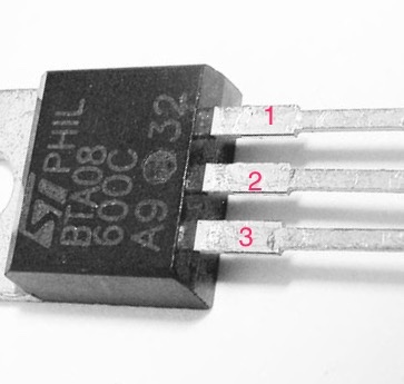

Noch mal Triac gemessen. Kontakte von oben nach unten gemessen:
1-2 :unendlich
2-3 :unendlich
1-3 :76Ohm
Passt das so?
Dachte eigentlich ich müsste auf :
1-2 unendlich
2-3 70Ohm
1-3 unendlich
haben.
Aber Roland meinte meine Werte wären ok, also triac gutDieser Beitrag wurde bereits 3 mal editiert, zuletzt von Dennis-Duisburg ()

Aber ich weiss nicht mehr was bei dir 1/2/3/ ist
1-2 :unendlich
2-3 :unendlich
1-3 :76Ohm
Passt das so?
1-2 unendlich
2-3 70Ohm
1-3 unendlich
haben.
Die Kontakte wenn ich auf den triac gucke von oben nach unten gezählt , also vom Deckel zum Boden 1,2,3
Mal ein Beispiel BildDieser Beitrag wurde bereits 1 mal editiert, zuletzt von Dennis-Duisburg ()
Das ist gut, aber als 1-2 oder 2-3 etwa 3 kOhm ist, ist der Triac doch kaputt
