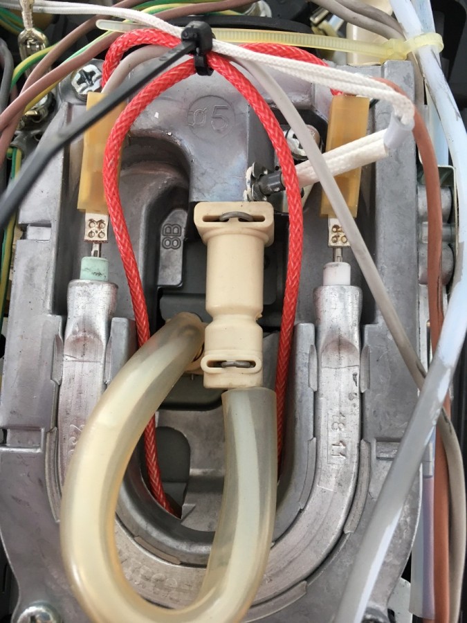

  • TB ist defekt, Umbau auf 5mm ist sinnvoll und kaufen kannst du bei den üblichen Verdächtigen komtra, juraprofi, kaffee-optimal....
  • Sorry ich habe gerade nochmal in die Maschine geschaut und habe auf dem Thermoblock die Prägung 5mm gesehen.
    Also ist schon ein Thermoblock mit 5mm verbaut oder?
