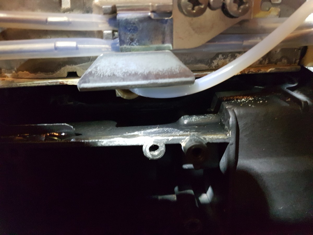

Nachdem nun häufiger etwas Wasser unter der Maschine und auf der Tür war, habe uch die Maschine geöffnet. Das Leck habe ich schnell entdeckt. Eine Dichtung am Thermoblock.

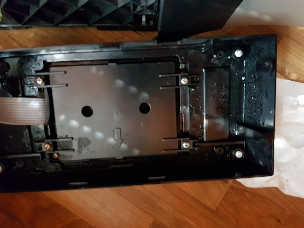

Ich vermute und hier brauche ich eure Hilfe, dass das Wasser nach vorne in die Bedienblende gelaufen ist. Durch die Wärme beim Betrieb kondensierte das Wasser in der Blende und tropfte hin und wieder links auf die Tür runter.
Ich wüsste nicht woher das Wasser sonst kommen soll. Ja ich habe vor einiger Zeit den Thermoblock bzw den oberen Brühkolben revidiert. Ich denke ich muss neue Dichtungen holen.

Habe mir den Wasserfluß angeschaut. Ist nicht Dichtung. Ist der Thermoblock. Hole mir morgen einen neuen.
