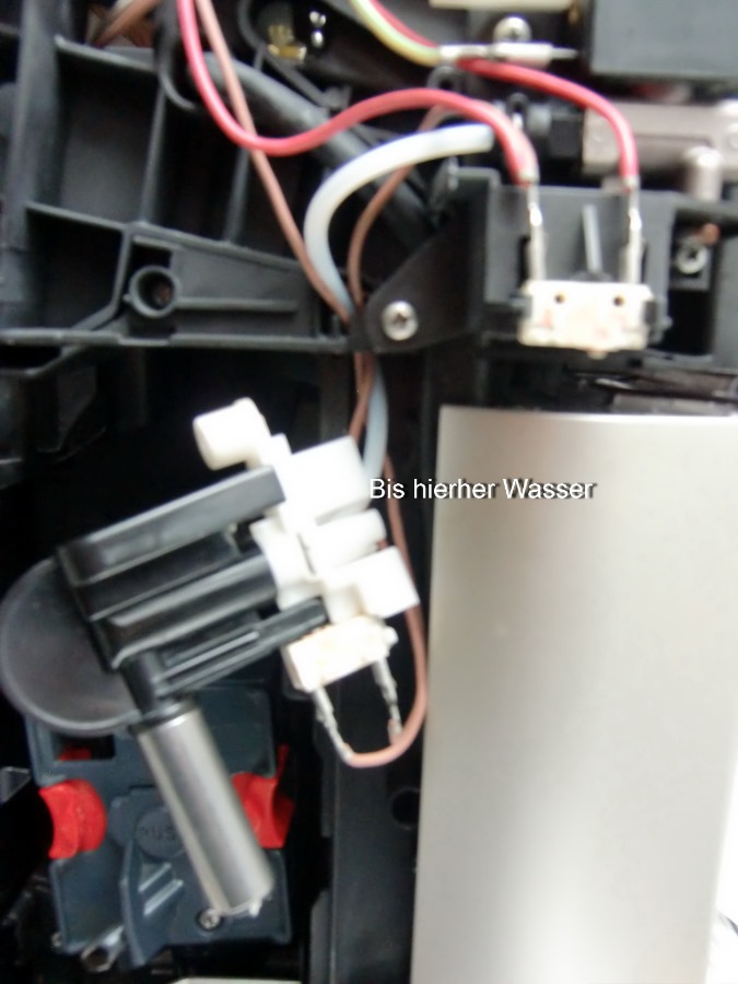

    Hallo Stefan,
    ich habe ein Foto angehängt. Nach Ein-/Ausschalten tritt Spülwasser aus. Heisswasser nur bis vor die Düse, d.h. Schlauch nicht eingesteckt.
    Danke im Voraus
    Jürgen
      144,32 kB, 675×900, 379 mal angesehen
  • Dann ist der weisse Konnektor zu. Da das eh ein Verschleißteil ist, würde ich ihn wechseln.

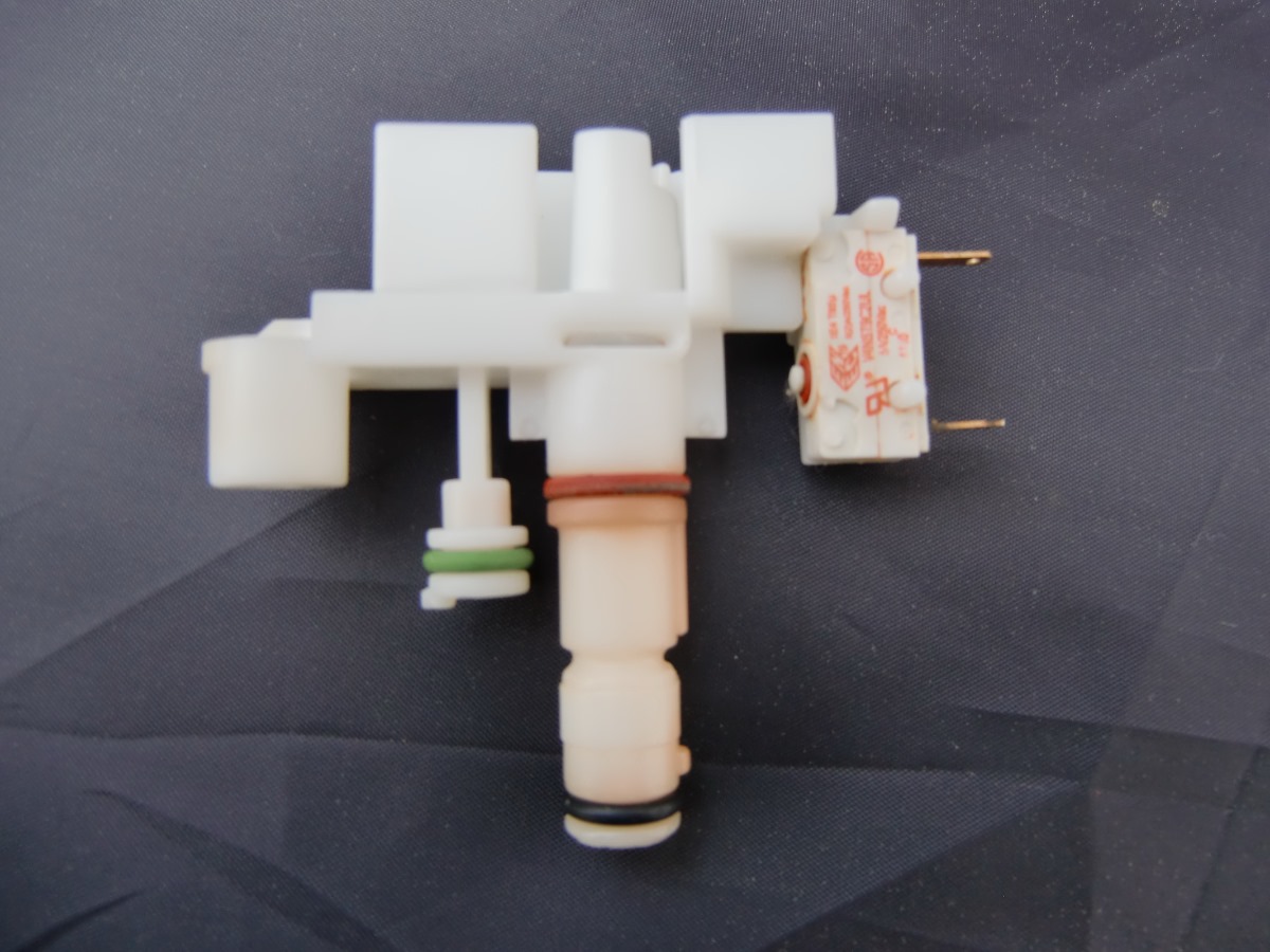

  • Delonghi ESAM 3500.S Entkalkungsprogramm
    Hallo Stefan,
    Neue Kupplung Milchaufschäumer (s. Foto) eingebaut. Alles funktioniert einwandfrei!
    Vielen, vielen Dank für die Hilfe!!!!!!!!!!
    Jürgen
      231,91 kB, 1.200×900, 287 mal angesehen
  • Danke für die Rückmeldung :1f44d:
