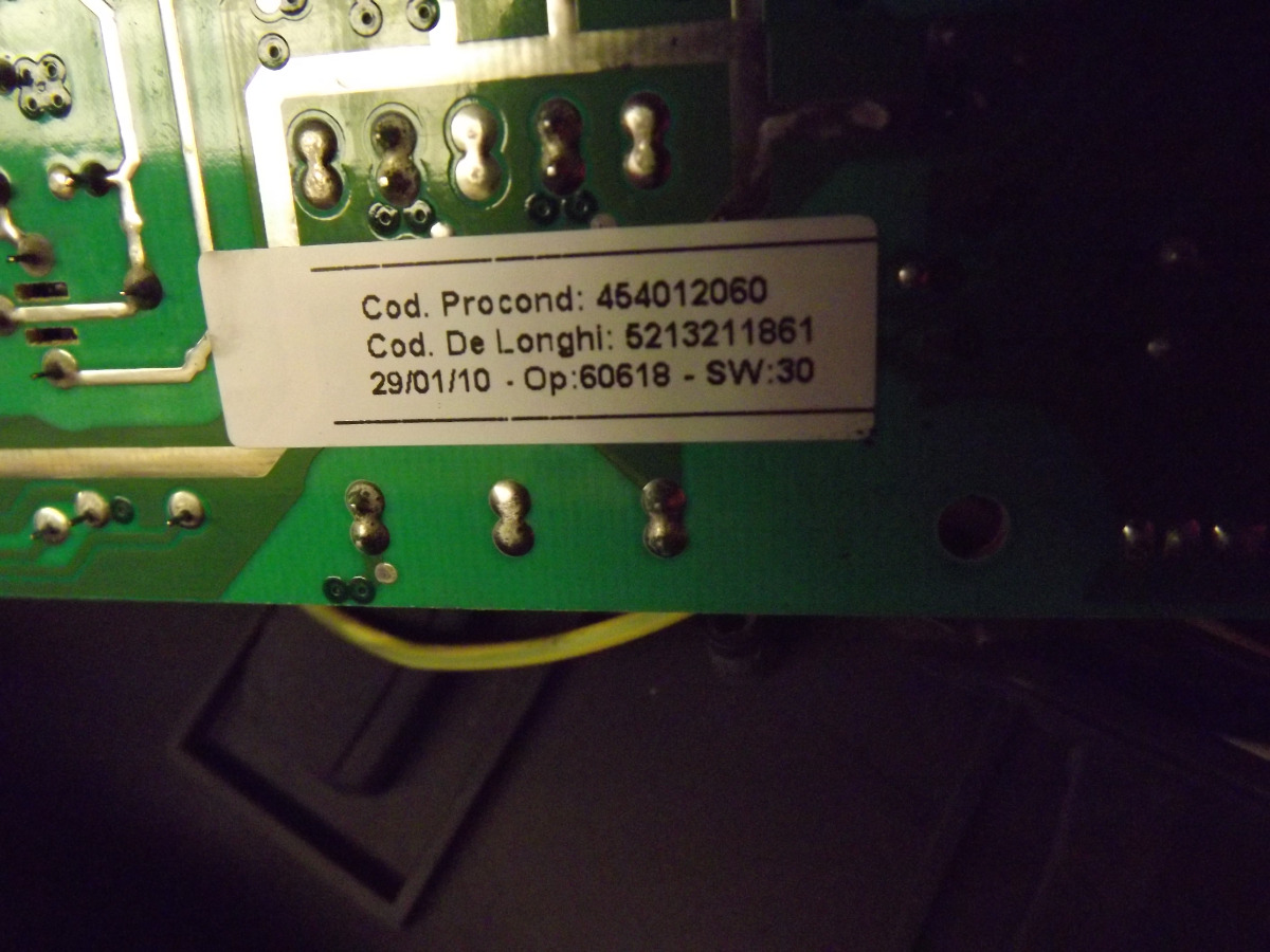

Das Teil war ein Varistor mit der Bezeichnung 07K275 und ist für die Dampfheizung zuständig. Deswegen erstmal die Dampfheizung ohmisch durchmessen.Gruß Stefan
