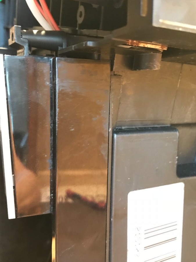

  • Also es fehlt noch die Blende um die Kupplung. Die Schrauben aussen sind entfernt. Wenn ich versuche den Deckel anzuheben, kommen links auch Zahnräder etc. mit.... Das habe ich dann nicht weiter verfolgt!
    Ist die Blende evt. Richtung Tür nur geklemmt und kann nach unten herausgezogen werden? Nach oben verschwindet eine 'Nase'- s. 2. Foto.
    Danke....
    So sollte es sein.
  • Ja, habe an der Innenseite eine entsprechende Lasche gefunden- so liess sich die Blende entfernen.
