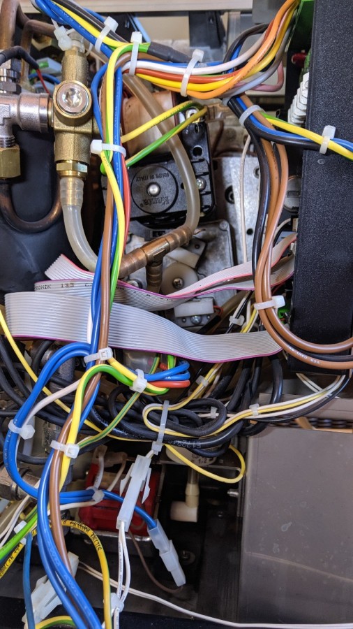

  • Und ums zu Ende zu bringen, es lag an der "Magnetscheibe" zwischen den
    beiden Sensoren am Getriebe. Der Magnet hatte im eingebauten Zustand
    einen Versatz von ca. 2mm zu den Sensoren. Mit einer 2mm dicken
    Beilagscheibe war das Problem in 15 Minuten gelöst.
    Darauf gebracht hat mich der wirklich sagenhaft gute Support des Inhabers, der österreichischen Generalvertretung von Quickmill. Da meine riesige Freude über die tolle Hilfe und eine detailiertere Beschreibung, in einem anderen großen Kaffee Forum, gleich als Werbung angesehen wurde und ohne Verwarnung zur lächerlichen Löschung meines Accounts geführt hat, lass ich das mal so stehen und hoffe, dass das so in Ordnung ist. :1f609:
    Das eine Bild zeigt die Magnetscheibe im ausgebauten Zustand und das andere im eingebauten, ziemlich mittig im Bild, zwischen den Sensoren.
    Ich hoffe, dass ich damit anderen mit dem selben Problem helfen konnte/kann.
