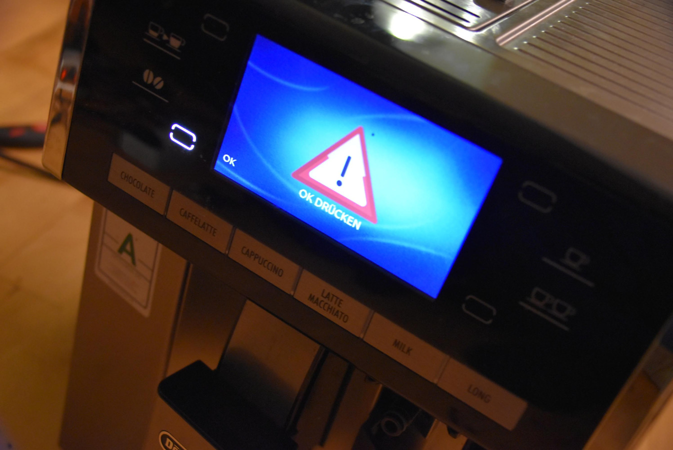

    Hallo Zusammen, nach dem Reinigen und Einsetzen der Brühgruppe bei meiner ESAM 6900 hat sich diese irgendwie in der Machine verklemmt. Ich habe daraufhin den Motor nach Öffnen der Bodenplatte manuell zurückgedreht um die Brühgruppe zu entnehmen. Nun taucht ein Warnhinweis auf (siehe Photo), der sich auch durch Drücken der OK Taste oder Ausschalten des Gerätes nicht beseitigen lässt. Auf das Öffnen der Serviceklappe erzeugt keine Reaktion des Gerätes. Die Maschine reagiert auf keinerlei Tastenbefehle. Gibt es die Möglichkeit einen Hardreset neben den üblichen Varianten (Tasten gedrück halten, Serviceklappe öffnen etc.) durchzuführen? Was kann das Problem sein?
