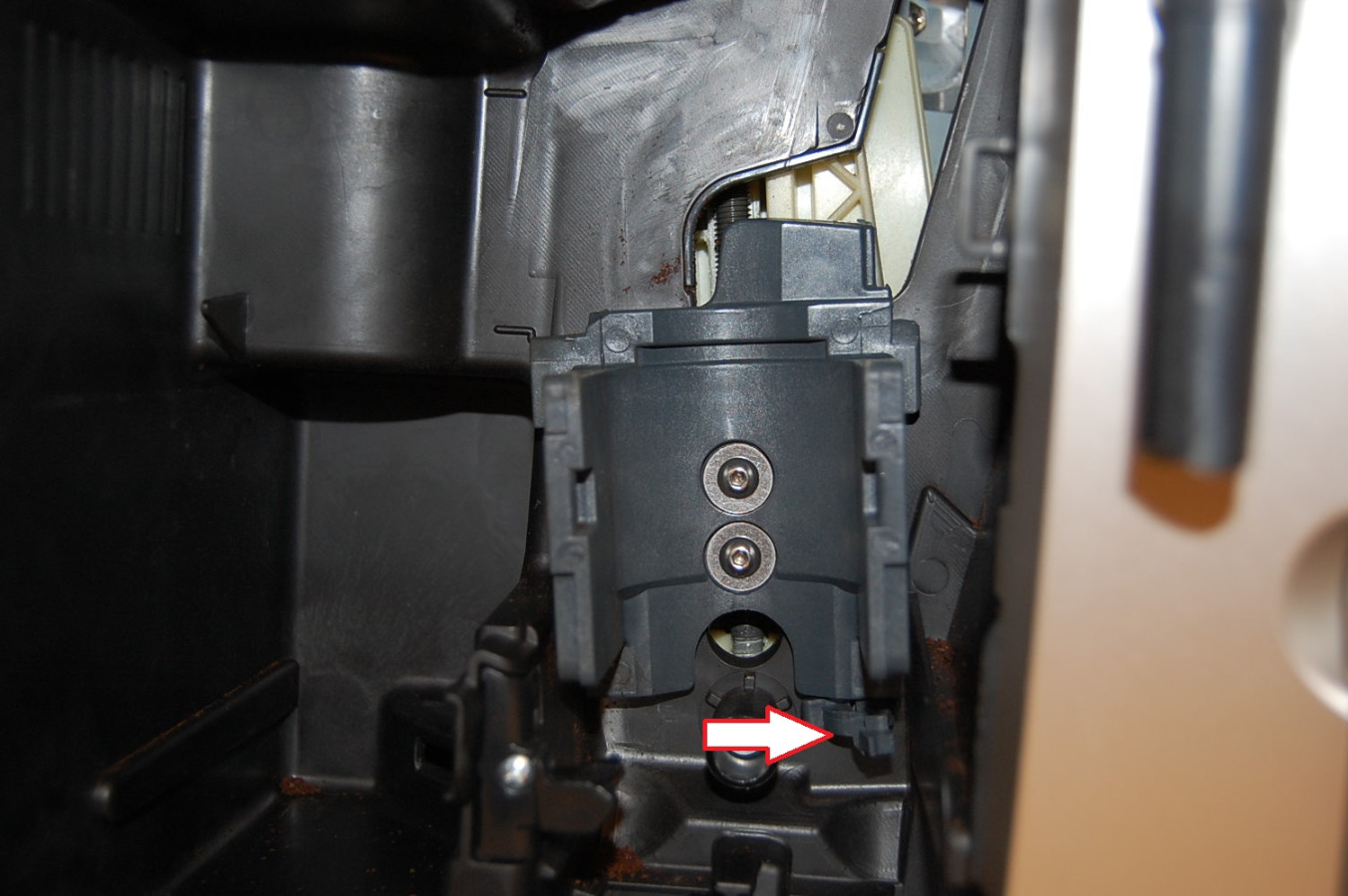

  • Im Moment kannst du zum rausnehmen zusätzlich den Verriegelungshebel (Biid 1) auf Seite drücken.

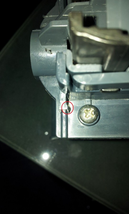

    Im Bild 2 siehst du einen Steg der BG markiert, diesen mit einem Messer immer ein bisschen mehr abnehmen, solange bis die BG in dieser Position rausgeht. Nicht mehr, sonst kann man die BG auch im eingeschaltenen Zustand entnehmen und wenn man sie dann vergisst wieder einzusetzen, kann man einen ziemlich großen Schaden verursachen.

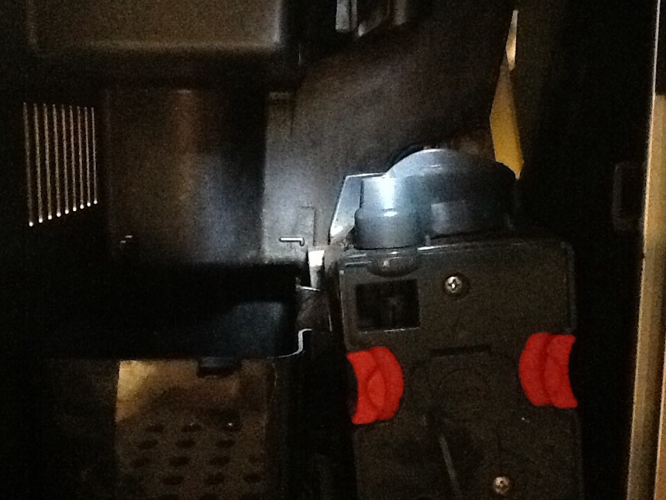

  • Geschaft Stefan,
    habe mit der rechten Hand unter die BG gegriffen,
    den genannten Hebel nach rechts geschoben,
    dann mit der linken Hand die zwei roten Klammern zusammen gedrückt,
    so konnte ich die BG leicht entnehmen.
    Wenn ich in Zukunft die BG so entnehme, muß ich trotzdem die Nase entfernen?
