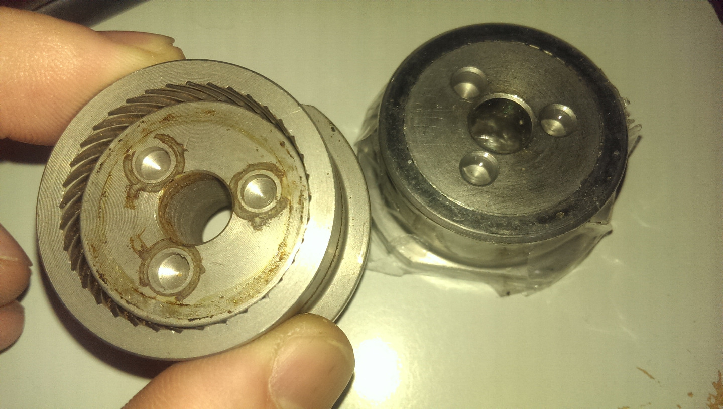

  • Hallo, ich tausche immer Paarweise aus damit die auch zusammenpassen. Warum sollte sich der äussere Ring schneller abnutzen als der Kegel ?
    Bau mal den Kegel aus und lege ihn in den Ring dann sollte die Unterseite von Ring und Kegel auf einer Ebene sein. Wenn das passt dann bau sie ein, dreh den Zahnkranz ganz nach rechts und dann wieder 10 Zacken nach links dann hast du mal eine grobe Grundeinstellung.
    Bild links: passt nicht, rechts ein neuer Satz.
