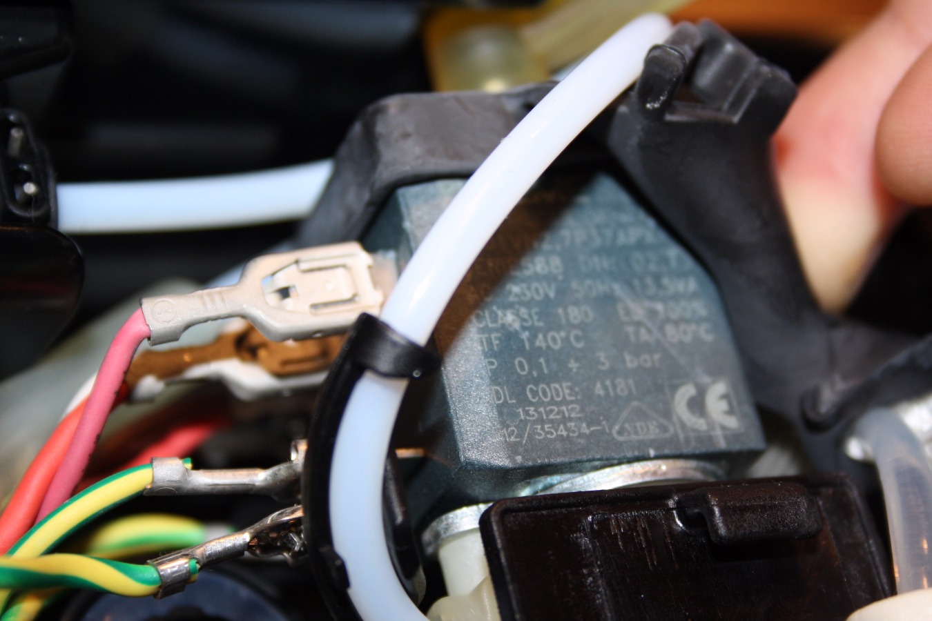

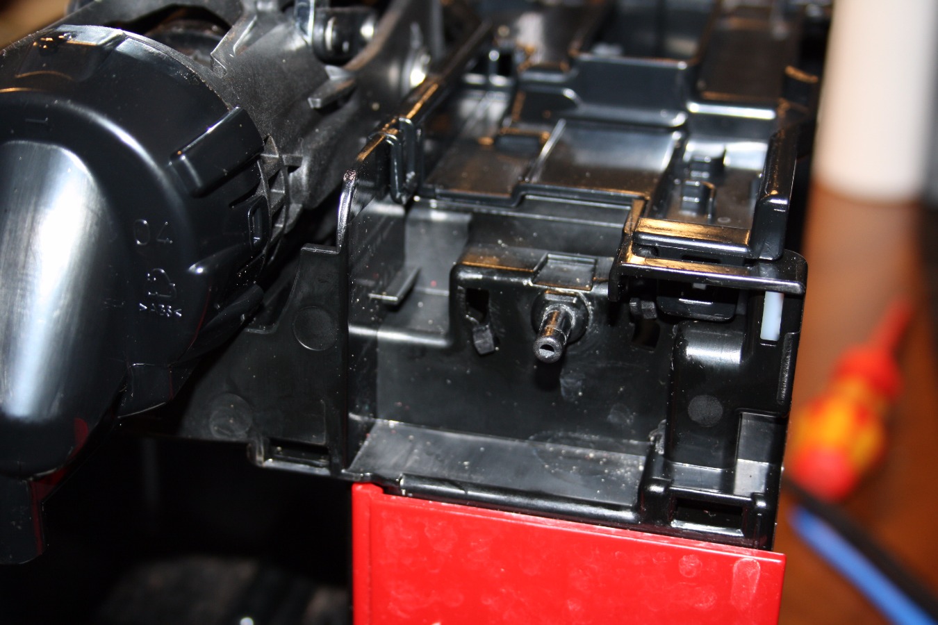

    Das bedeutet auf alle Fälle schon mal, daß ein Ventil hängt. Öffne mal die Maschine und schau dir mal an, welches Ventil vor der Öffnung (als Konnektor bezeichnet) sitzt. Lade mal ein paar Bilder von der offenen Maschine hoch.
  • Im letzten Bild sollte der Übeltäter zu sehen sein
