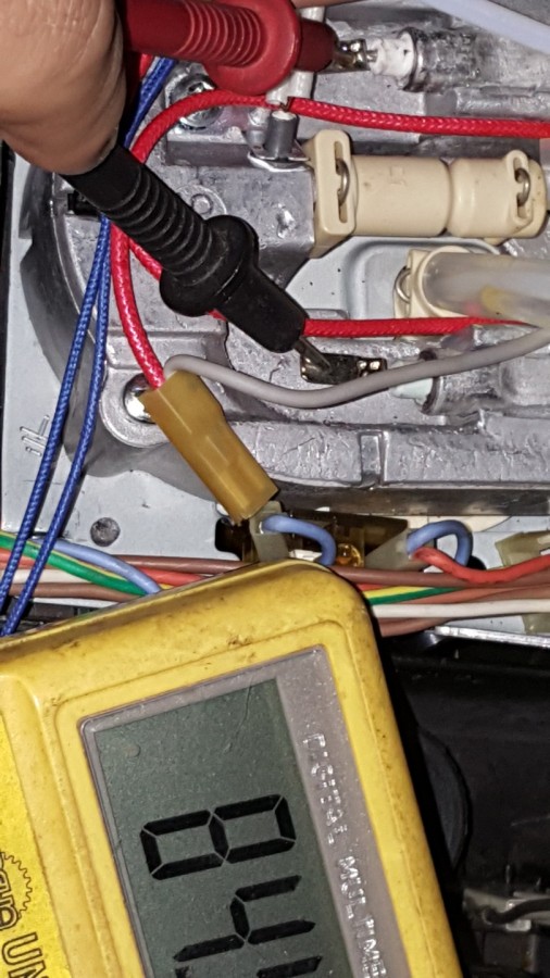

    Widerstandsmessungen.
    Werte:
    TB hat mit und ohne Stecker 86ohm (gemessen am TB wo stecker dran kommen, hoffe war ok. TB ist auch erst ca 1 jahr alt.
    Thermosicherungen beide am TB ok.
    Thermosensor am TB bei ca 50grad 47kohm beim abkühlen dann 61,1kohm dann gemessen 24,6 grad mit infrarot und 73kohm und dann 10 min später bleibt es auf 86kohm :2753: :2753: :2753:
    Dampfheizung 54Ohm
    Thermosensor Dampfheizung 108kohm bei 24,6 grad mit infrarot gemessen

    Aber bei abgezogenen Stecker hat er 86ohm. gemessen auf den beiden steckkontakten. oder messe ich falsch???
    in der anleitung stehen 2 grüne kreise wo die kontakte sind. dort habe ich abgezogen gemessen.
    so messfehler.
    WERTE SIND: MIT KABEL 55ohm ohne direkt am TB 86ohm also ok
    dann fällt nur der thermosensor aus der reihe. der hat nun bei 20 grad 126kohm warum auch immer jetzt 126kohm.
    kann der solche probleme haben mit den messwerten???? wie gesagt vorher werte siehe oben

  • Peter55 schrieb:
    Immer mit abgezogenen Leitungen messen.
    Peter, das hast du jetzt aber falsch geschrieben oder? Thermoblock immer angeklemmt lassen, sinst misst man ja die 2. Heizschleife nicht mit.
  • Ich vermute mal das die Temperatur dann mangels Wärmeleitpaste nicht sauber überträgt.
    Scheinbar sind ja alle Werte sonst ok.
    Wenn du am TB (stecker eingesteckt) auf ca 40-50 Ohm kommst.
    Jeder einzelne hat 80 Ohm, zusammen haben sie 40 Ohm.
    Einer sollte also bei dir 80 Ohm und der andere 0 oder unendlich haben wenn eine Heizschleife defekt sein sollte.
    Die Schwankungen bei der Messung der Thermosensoren hast du wegen der Temperatur.
    Ich habe noch Wärmeleitpaste da, melde dich, wenn du die haben möchtest.
    Das "Spucker" der Milch kann unterschiedliche Gründe haben.
    Saugt er durchgehend die Milch bis nach oben ein, oder zieht er sie hoch und lässt los und zieht und lässt wieder los oder saugt er nur das halbe rohr hoch, oder saugt er bis nach oben aber sehr langsam???
    Jetzt bin ich verwirrt.
    habe so gemessen. Die 2 kabel die vomTB an die platine gehen- da kommen 55 ohm
    dann die kabel oben amTB abgezogen und direkt auf die kontakteda 86ohm
    hab ich jetzt falsch gemessen???? weil 2 heizkreise dann habe ich doch 1 nicht gemessen.
    Hat mal einer eine erklärung wie es richtiggeht.
    die wärmepaste habe ich, ist auch alles ordentlich gemacht.
    mfg
  • Erste Bild: das sind die Anschluesse ab Leistungsplatine? Als du dann 55 Ohm messt, dann messt du beide Heizschleifen parallel geschaltet: auch gut (die zweite Heizschleife ist an untere Seite von TB, kannst du nur sehen wenn es ausgebaut ist). Die rote Kabel met Thermo-sock gehen van obere nach untere Heizschleife.
    Zweiten Bild: so messt du nur obere Heizschleife. Dass ist gut.
    Also Thermoblock ist gut. OUCH - er scheint bei erste Bild kein 55 Ohm aber 86 Ohm gemessen zu haben, habe ich nicht gut gelesen...

  • polodoc schrieb:
    Hier 86ohm zeigte nur nicht an
    Wenn du im ersten Bild 86 Ohm misst, ist die untere Heizschleife hin. Also Thermoblock wechseln.
  • hi
    also habe das gute stück komplett zerlegt.
    TB waren werte ok und dann wieder nicht. mal drauf gepocht und siehe da nun zeigt er keinen wert mehr an. TB schrott.
    Normal müssten ja beide heizschleifen einzeln gemessen je um86 ohm haben, sind doch identisch oder?
    meine zeigt nun nix an also 1000%müll
