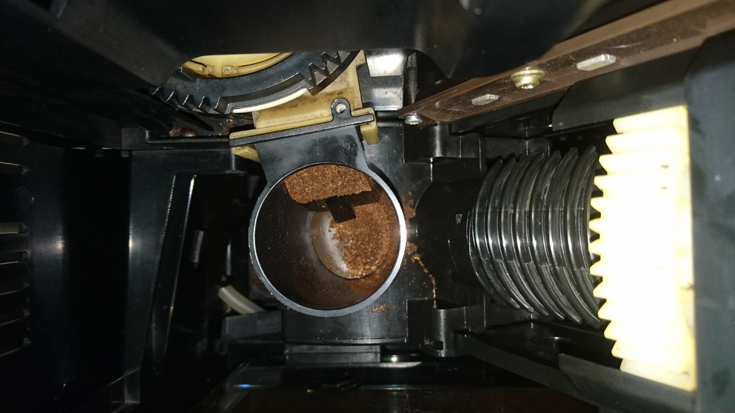

Hallo Leute, habe eine Krups Siziliana revidiert und dabei die komplette Brüheinheit zerlegt und ordnungsgemäß wieder zusammengebaut. Bereits beim Ausbau war der Kolben oben rausgedrückt. Hatte mich schon gewundert. Im Anschluss habe ich sie wieder zusammengebaut und gestartet. Das Ganze mittlerweile drei Mal mit zwei unterschiedlichen Brüheinheiten. Es kommt nun zu dem Fehler, dass der Kolben hochfährt (zu hoch) und dann beim runterfahren nicht mehr mitgenommen wird. Beim Kaffeemahlen landet dann das Ganze Pulver auf dem Kolben. Wenn man den Kolben mit einem Schraubenzieher wieder reindrückt, fährt er einmal runter. Beim nächsten Durchgang wird er wieder rausgedrückt und es tritt das Gleiche Fehlerbild auf. Weiß jemand was hier nicht korrekt ist? Ist es ggf. der "Umdrehungszähler" am Motor? Habe ein Foto angehängt vom rausgedrückten Kolben. Hoffe es kann jemand helfen.
