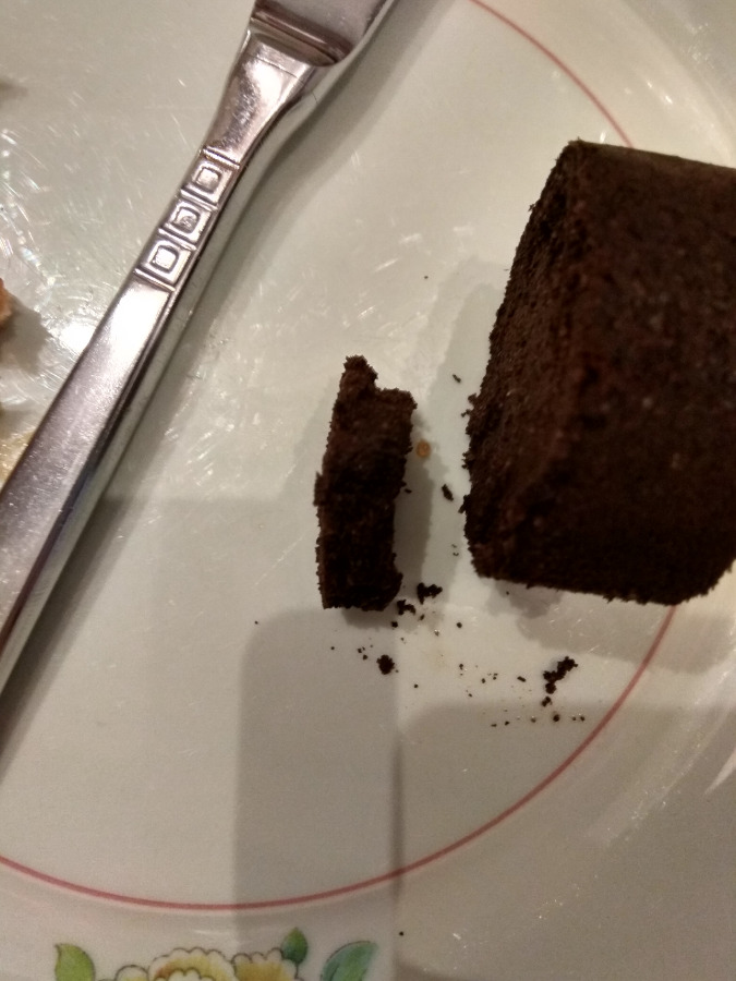

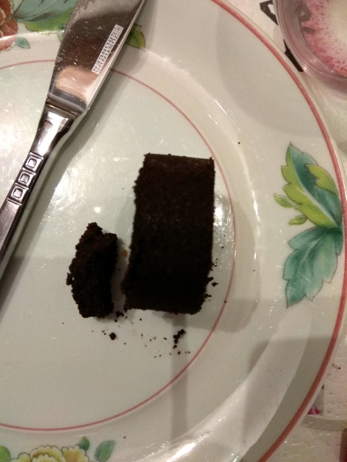

    Vielleicht hat von euch jemand eine Idee. Der Potitest geht problemlos, aber heute morgen mahlte die Maschine bei ~10Uhr als Einstellung Mörderpucks wie der rechte.
    Seit eben mahlt sie nur noch 3 Sekunden, egal ob min oder fast max und die "Pucks" sind wie links. Jedes Mal ...
    Wie gesagt, Potitest geht. Softwarefehler? Elektronik kaputt? Müsste bei letzterem nicht auch der Potitest fehlschlagen?
    Glaube das Ding hat von Anfang an einen Schuss und ist das totale Montagsgerät. :1f922: Eben zig Kaffees weggeschüttet, dazu sind mir die Bohnen echt zu teuer (und schade!). Den letzten dünnen trinke ich jetzt ...

  • Vielleicht mal einen RESET probieren.
    Oder Alle Bohnen raus, Kaffeebezug ohne Bohnen, Fehlermeldung ignorieren und immer wieder Kaffeebezug anforden.
    Dann wieder Bohnen rein, mit Glück stellt sich die Mahlzeit dann wieder ein.
    Gruß Peter
    ESAM 5500
    Sage Barista Express
  • Mit der Mahlgradverstellung wird das Kaffeemehl nur grober oder feiner gemahlen.
    Fehler könnte auch auf der Leistungsplatine sein und sogar die Reedplatine kann für Ärger beim mahlen sorgen.
    Wenn die Mahlzeit jetzt so bleibt, ist doch alles in Ordnung.
    Gruß Peter
    ESAM 5500
  • Omnomnom schrieb:
    Scheint nun normal zu funktionieren, verstehen wieso tue ich allerdings nicht. Wenn man die Maschine zurücksetzt, kalibriert die sich danach erst für einige Bezüge?
    So sollte es sein.
    Keine Steuerung ist absolut immun, kann schon mal ein Bit "verschlucken" und schon spielt sie verrückt !
    Gruß Peter
    ESAM 5500
