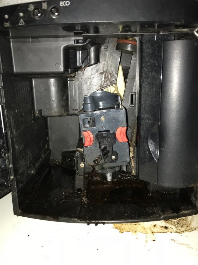

    Ich habe eine ESAM 3000 vor 2 Tagen auf dem Spermüll gefunden. Die Maschine ist total verdreckt und verschimmelt.
    Nach dem ich die Auffangschale erst mal gereinigt habe, habe ich sie mal laufen lassen und habe so den
    Eindruck, das sie mechanisch wohl in Ordung ist. Obwohl die Brühgruppe in der Grundstellung zu sein scheint,
    lässt sich sich nicht entnehmen. Ich hänge mal ein Foto mit dran.. Weiß jemand woran das liegt?

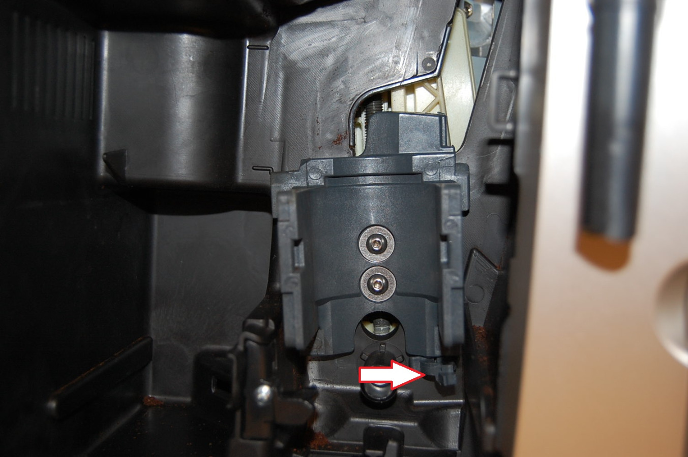

  • Die BG scheint etwas zu hoch zu stehen. Entweder du kurbelst sie am Riemen etwas runter oder betätigst zusätzlich zu den 2 roten Knöpfen den unten im Bild zu sehenden Verriegelungshebel.
